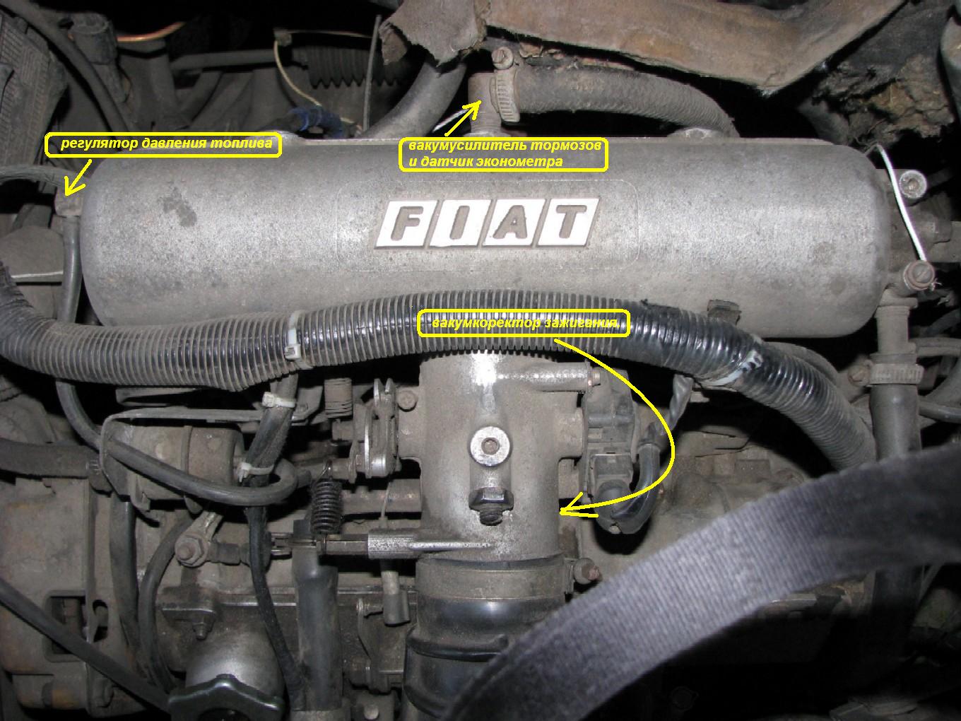

у меня собрано так.

Спасибо. Понятно. Только вот какая ерунда. У меня со стороны ДПДЗ подходят к ресиверу два шланга от системы охлаждения. Как раз там, где на фотке стрелка. У тебя на фото их вроде бы не видно.
Второе. Со стороны регулятора давки у меня два штуцера.
Третье. Вакуум на ГТЦ у меня идёт так же. Только я так понял, у тебя там ещё и на экономайзер штуцерок стоит?
У мну походу эконометр не подключен вообще. При включении зажигания стрелка тупо падает направо.
Сообщения: 13802
СообщениеДобавлено: Сб Июн 04, 2011 21:33    Заголовок сообщения: Ответить с цитатой
стрелка в районе ДПДЗ... ну несмог я фотом под рес забраться Laughing вакумкоректор подключен ПОД дроселем Wink там снизу есть штуцерок...
по поводу эконометра... погляди есть ли он в принципе! должен быть прикручен за акумом над релюхой бензонасоса\мозгов. к этому датчику идут три провода и вакумная трубка.
к ресу дв стоке должны итди шланги с термостата. это говорит о том что термостат у тебя еще заводской стоит! просто как запчасть термостат идет без отводов для ресивера Pardon тоесть у тебя его еще не меняли Smile

В ресивер смотрел сегодня, когда снимал. Нет там в районе этого штуцерка ничего. Гладкая труба внутри. Может, разные модификации? Unknown
