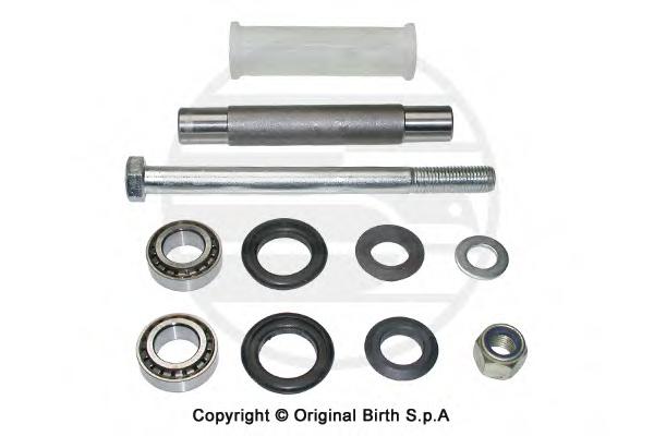

проставки от ТАЗов вполне нормально стают (самые большие), я даже под них добавлял еще по 1см кольца, полет нормальный.....А то что жесткая, то после замены ремкомплектов задних рычагов, становится намноооого мягче.

Цей ремкомплект (BIRTH 50160)?

Джон Дір
так, ремкомплект цей.
