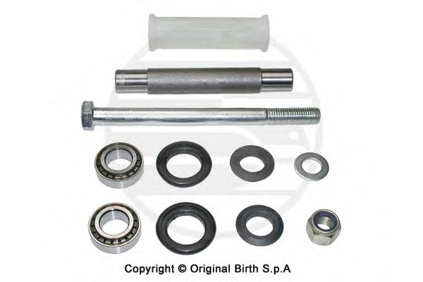

Джон Дір Италомафиози
Возраст: 42 Знак зодиака:  Зарегистрирован: 23.03.2012 Сообщения: 587 Откуда: Житомир/Київ
Авто: Пішохід, їздив на Темпрі
Добавлено: Вт Май 06, 2014 13:31 Заголовок сообщения: |
Цей ремкомплект (BIRTH 50160)?

Добавлено: Вт Май 06, 2014 13:39 Заголовок сообщения: |
Джон Дір
так, ремкомплект цей.
