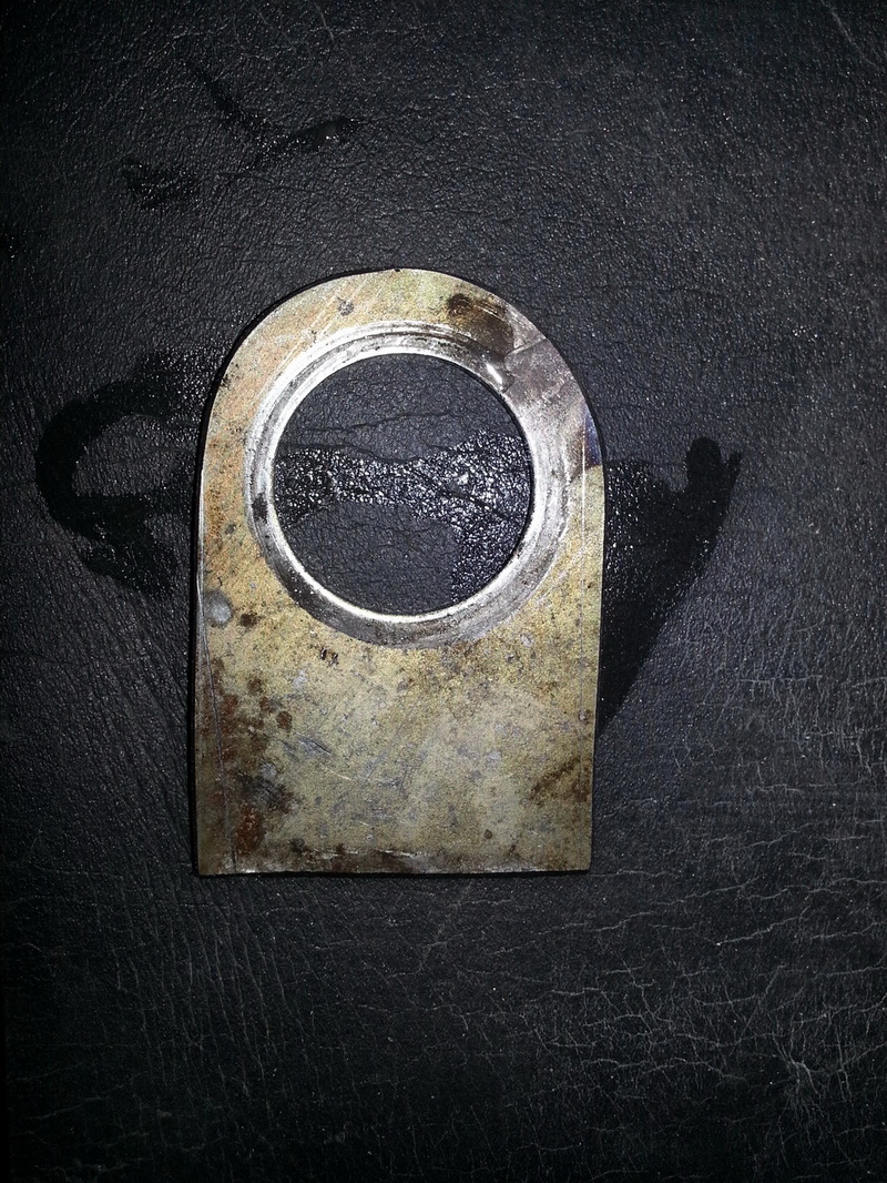

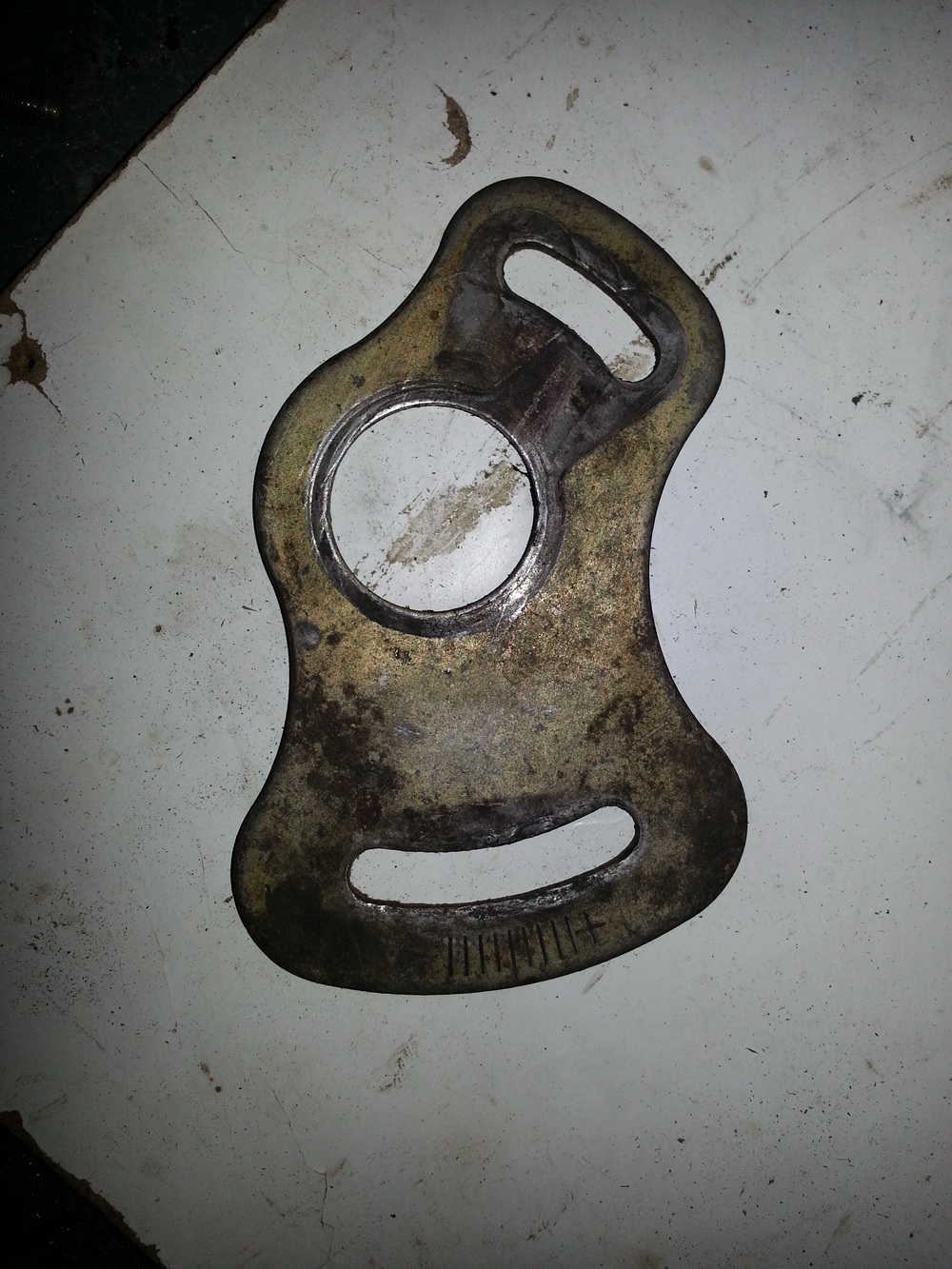

Началось всё с того, что заметил что потекло нечто похожее на зеленый антифриз, заехал на СТО, сказали - масло радиатора кондиционера. А потом указали на сломанное крепление радиатора, верхнее левое ,и сказали что это и есть причина, а радиатор кондея протерся во время езды.

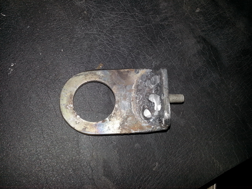

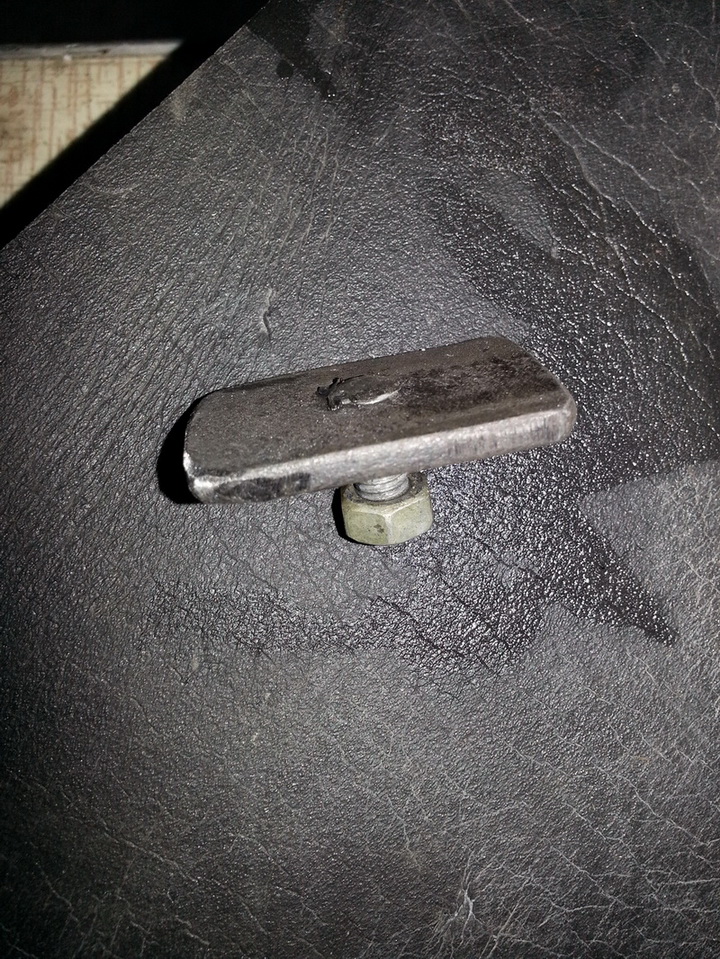

Суть проблемы- найти копеечный пластиковый крепеж и заменить. Убил день, объездил полгорода, всё разборки, но нету. Нашел в одном магазине, сказали что в закупке 10 евро, отдадут за 13-15 (больше 200 грн), и будут через несколько дней.

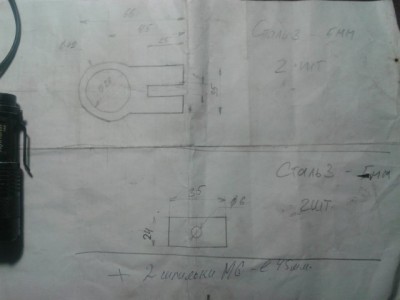

Решено делать самостоятельно, нашел в нэте приблизительный чертеж "кулибина".
Посоветовавшись с отцом, он скал что аналогичное крепление с отверстием сходного диаметра под резинку от ГАЗ 24/21 трамблера.
Далее только подкрасить.
Строго не судите, поскольку нужно было ехать, а с оборванным радиатором это сложно.
Всем удачи, и подстрахуйтесь и перепроверьте целостность данного крепления у себя.
