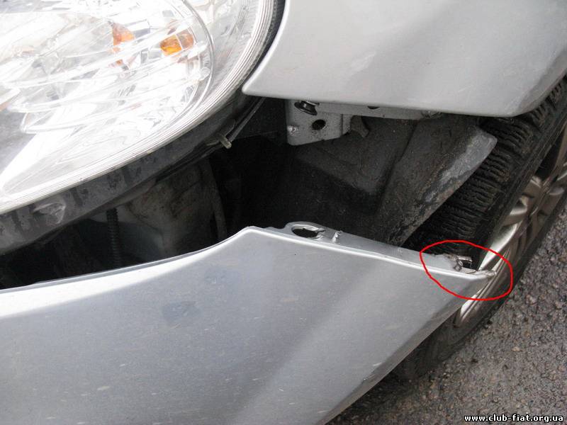

Содрал бампер об бардюр. по одному креплению с каждой стороны - порвались. Вот думаю: то ли как то укрепить бампер и с ним ехать на СТО чинить крепления, то ли совсем самому снять...

а защита стоит картера?

просто еслиб была защита то врядли сорвал, меня покрайней мере от срыва бровкой спасает.
я думаю что официали цнеу большую скажут, лучше или самому или у знакомых.

из своего опыта ) просверлил две дырочки, сделал из твердой проволки петлю, закрепил бампер- как новый, х-ня шо весь побит спереди, зато зазоры аки с фабрики

Снять оказалось дело 2х минут вот только подкрылки протер об колесо пока ехал, они та за бампер держались впереди
