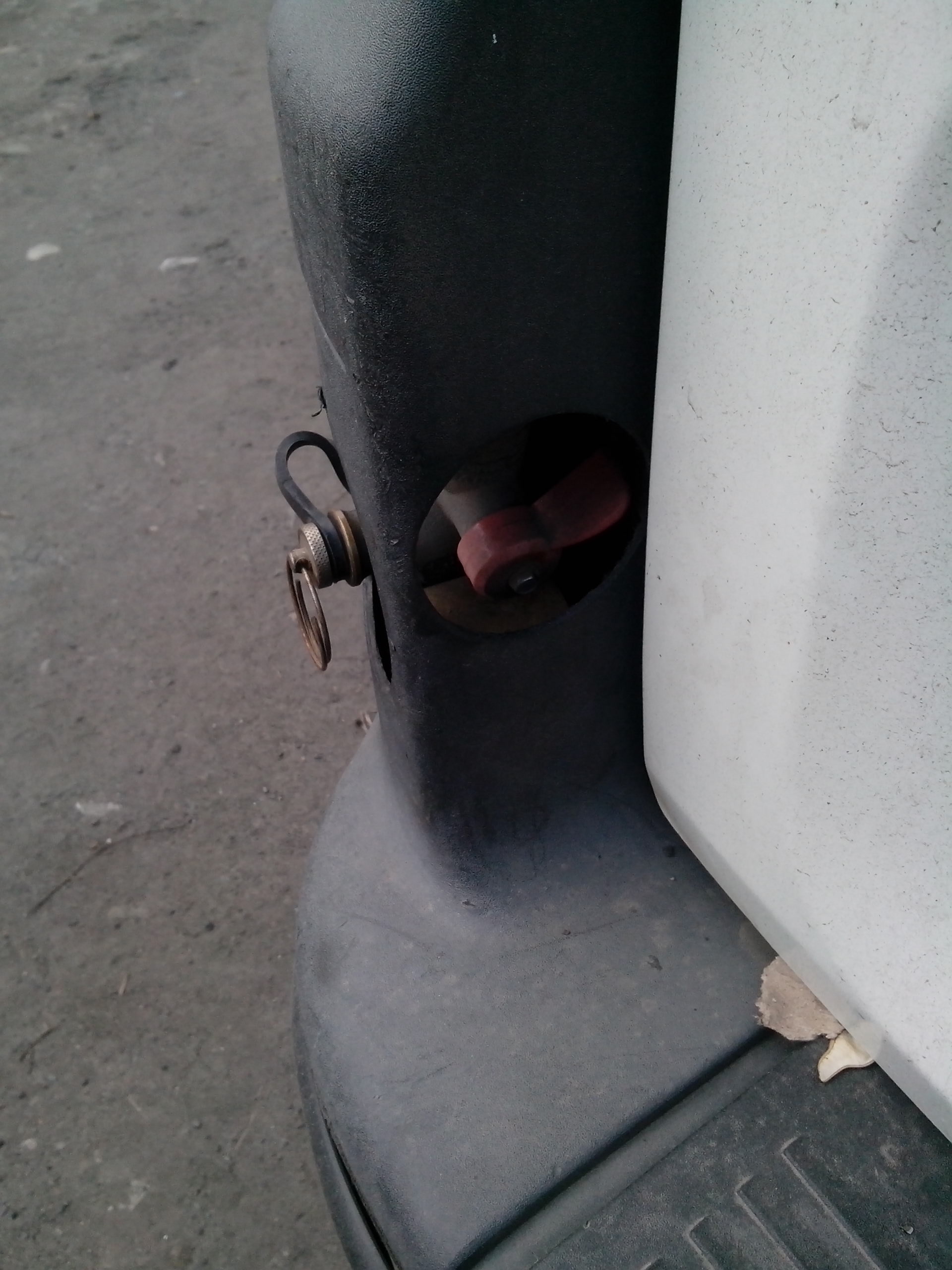

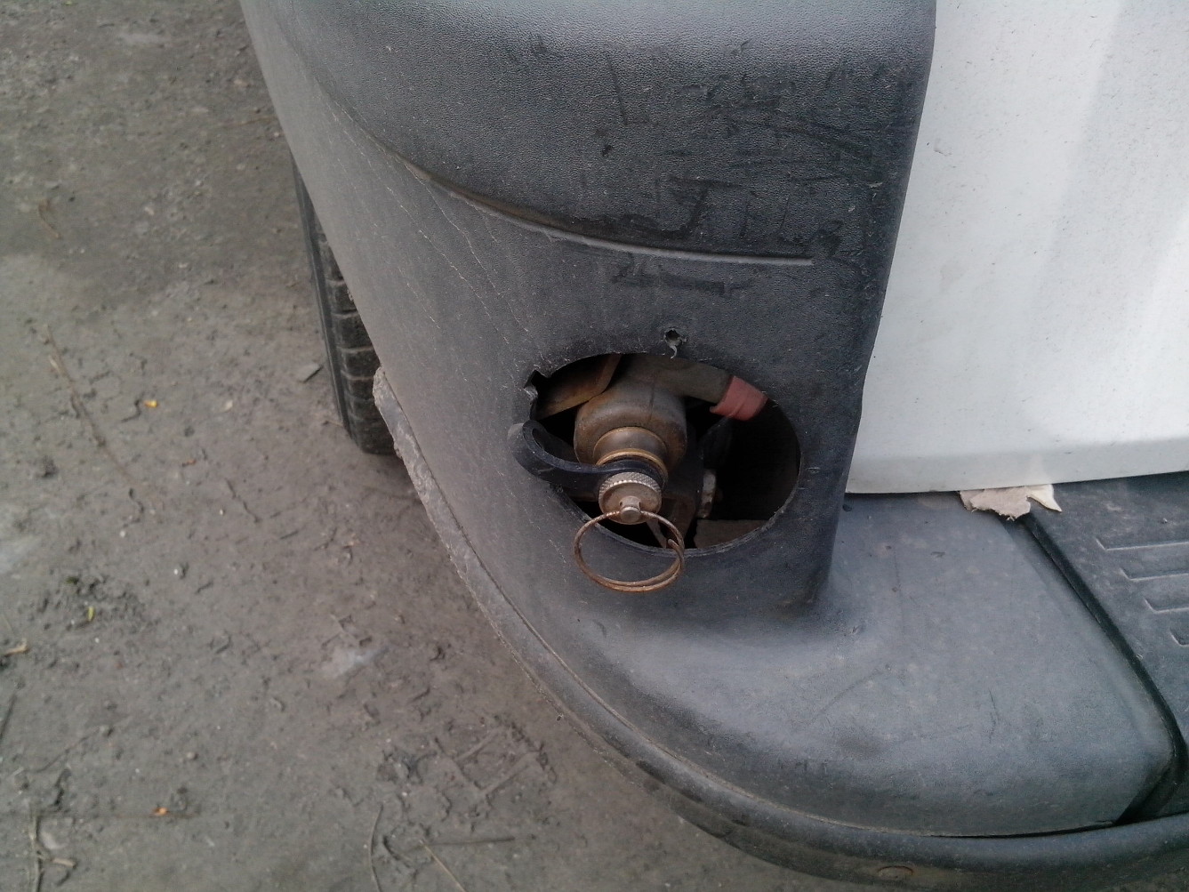

Cегодня возле дома стоял добло с переделанным заправочником.Вот сделал пару фото.
https://drive.google.com/file/d/0BxEMu2hgl7B1TFl1cXRGeThNQjg/edit?usp=sharing
https://drive.google.com/file/d/0BxEMu2hgl7B1dDM3cURnWmdIVTg/edit?usp=sharing.
Не пойму в чем дело фотки грузятся через раз.
Последний раз редактировалось: nikponik (Пн Мар 31, 2014 23:03), всего редактировалось 1 раз
металлист
Зарегистрирован: 02.07.2013
Сообщения: 1123
Откуда: Украина,Харьков.
СообщениеДобавлено: Пн Мар 31, 2014 00:17    Заголовок сообщения: Ответить с цитатой
Фотки не грузятся...

СообщениеДобавлено: Пн Мар 31, 2014 09:22    Заголовок сообщения: Ответить с цитатой
Положил сюда.
