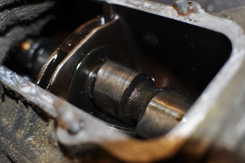

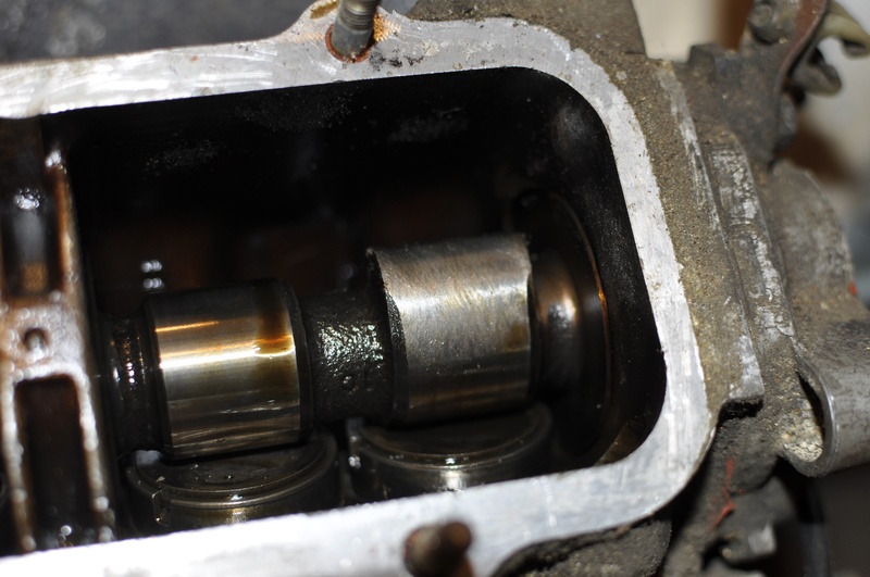

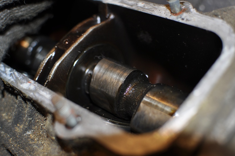

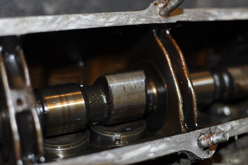

Привет всем, купил у shmel-jr (За что ему огромное спасибо) турбо мотор (двс+комп+косы+форсы нету некоторых датчиков и расходомера, но об этом позже)
Доволен как слон, улыбка с лица не слазиет до сих пор. Решил вначале навести ревизию, поменять все прокладки и сальники итд, а там по мере поиска всех остальных, недостающих, агрегатов

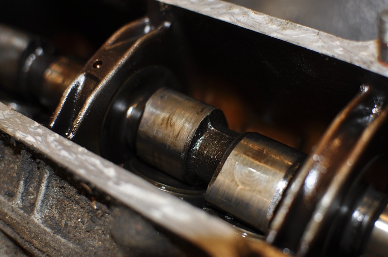

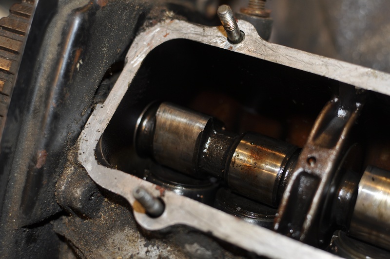

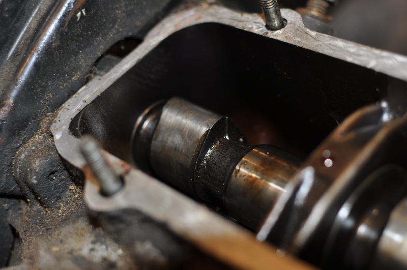

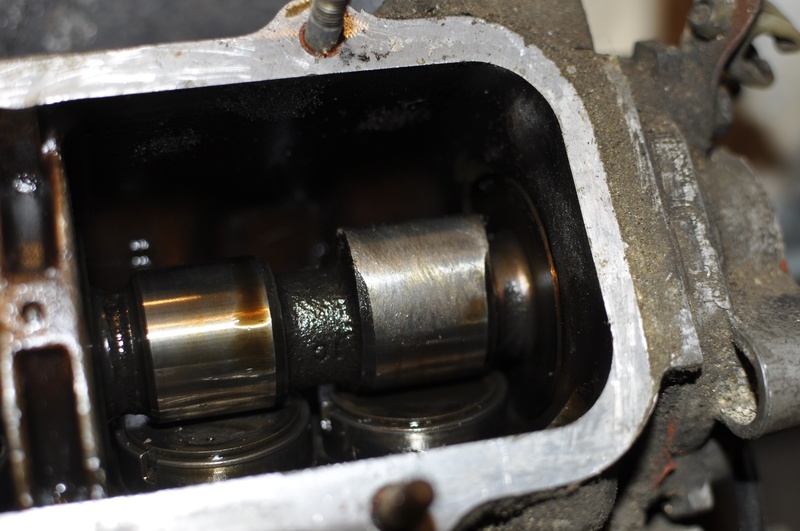

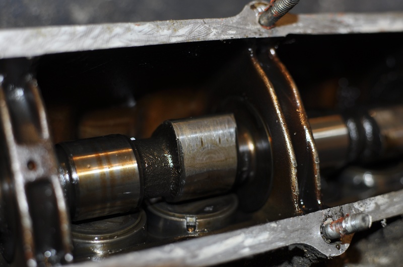

сняв крышку клапанов, увидил неприятную картину, съеден кулачек на РВ на 3м клапане оч. сильно (как мне показалось) сильно ли это кретично?
p.s. Остальные вопросы позже, по мере фотографирования)
p.s.s. Скоро думаю заведу бортовичек, так как много всего интересного накопилось, и прикольные ништяки закуплены
3й кулачек
самый изношенный

3й кулачек
самый изношенный

2й кулачек

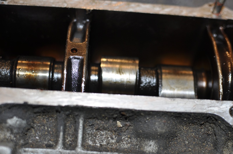

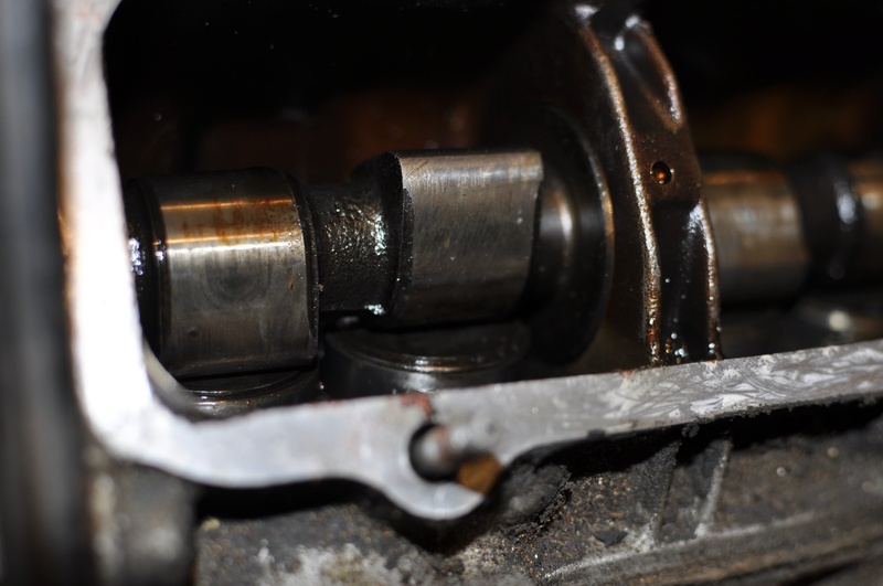

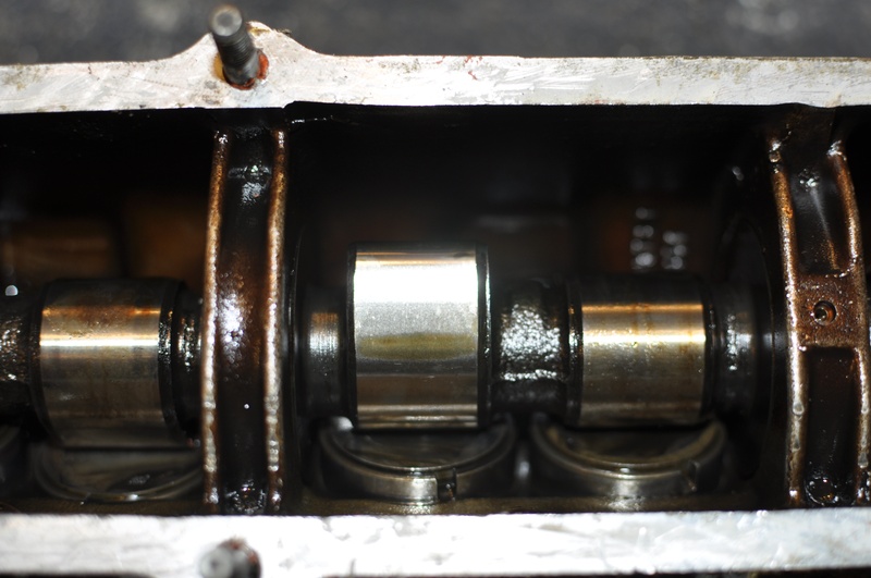

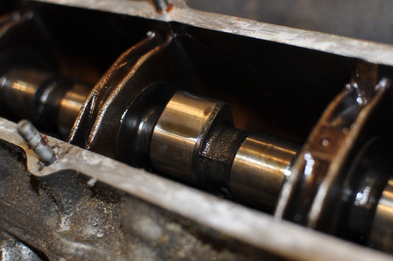

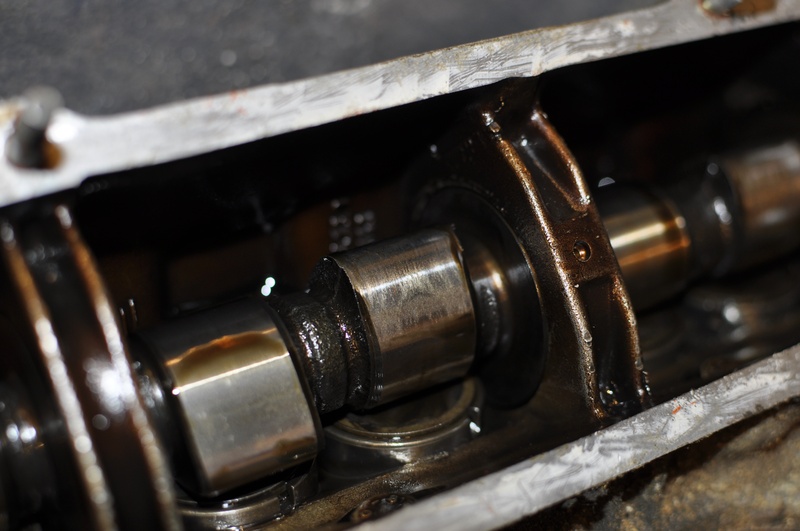

дополнительные фото
7й кулачек
 Просмотрено:  653 раз(а)
6й кулачек
 Просмотрено:  687 раз(а)
5й й кулачек
 Просмотрено:  628 раз(а)
5й кулачек
 Просмотрено:  603 раз(а)
4й кулачек
 Просмотрено:  680 раз(а)

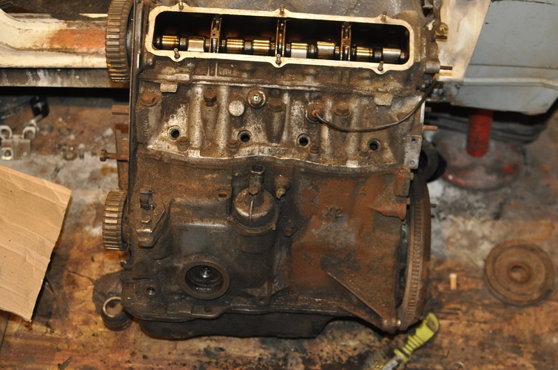

дополнительные фото
общий вид мотора
 Просмотрено:  629 раз(а)

Marat Shams
Зарегистрирован: 04.10.2007
Сообщения: 8243
Откуда: Lugansk
СообщениеДобавлено: Вт Мар 04, 2014 11:06    Заголовок сообщения: Ответить с цитатой
Величину износа можешь написать? Насколько критична?

СообщениеДобавлено: Вт Мар 04, 2014 11:10    Заголовок сообщения: Ответить с цитатой
На мітоллолом.
Marat Shams
юрчик UA
Зарегистрирован: 19.10.2007
Сообщения: 4918
Откуда: Харьков-Торонто
СообщениеДобавлено: Вт Мар 04, 2014 11:12    Заголовок сообщения: Ответить с цитатой
Я б поменял бы на новый.

СообщениеДобавлено: Вт Мар 04, 2014 11:31    Заголовок сообщения: Ответить с цитатой
Тільки додивився. Згоден.
no2sm
Зарегистрирован: 17.02.2013
Сообщения: 890
Авто: Ракель
Когда распредвал "отпустило" то на свалку.

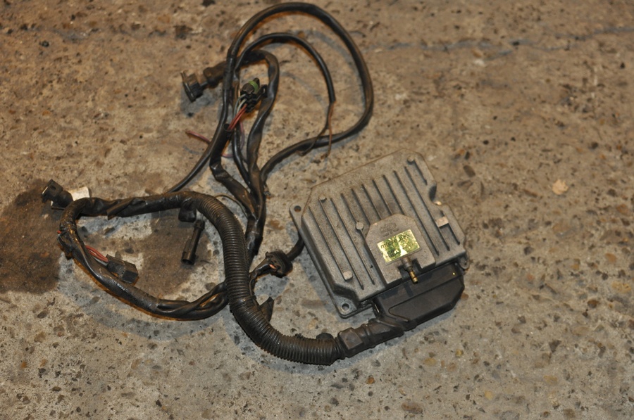

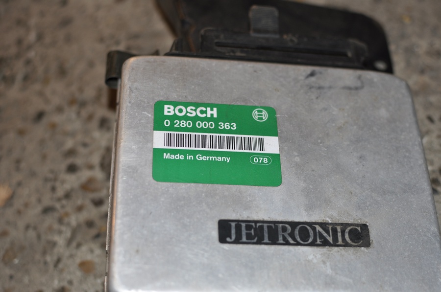

Сообщения: 13805
СообщениеДобавлено: Вт Мар 04, 2014 11:50    Заголовок сообщения: Ответить с цитатой
р/в в мусор и искать живой. у меня есть, но как его тебе отправить?

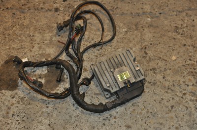

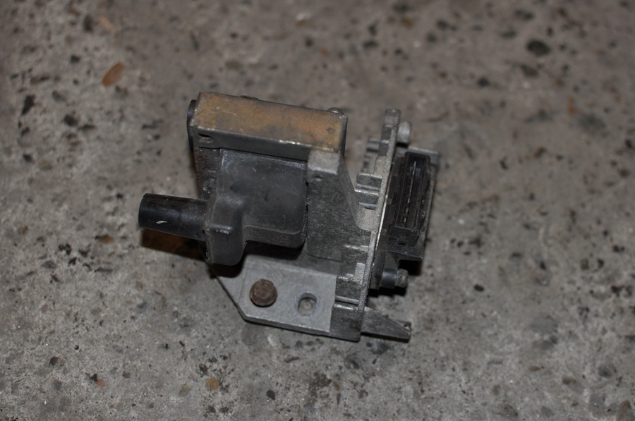

не увидел маслотермостата Rolling Eyes это хреново... и расходомеры у Артема были, один он даже мне смог отправить.
и давай список по пунктам чего не хватает.

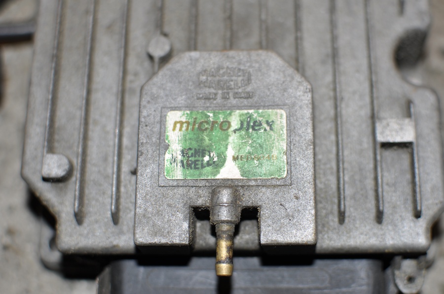

п. с. фото мозгов впрыска и зажигания в студию Wink от этого много чего зависит.

Marat Shams
А есть же технологии восстановления РВ или овчинка выделки е стоит?!

п. с. фото мозгов впрыска и зажигания в студию от этого много чего зависит.

no2sm
Сообщения: 890
Авто: Ракель
СообщениеДобавлено: Вт Мар 04, 2014 14:51    Заголовок сообщения: Ответить с цитатой
Я почему за распредвал говорю...На моем моторе тож сожран был. Самое здравое найти живую Б\У и поставить.
Восстановление таких весчей - мрак и израиль. И спецы недетские нужны.

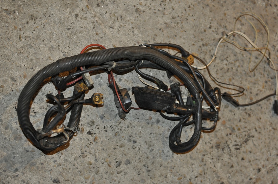

Вот фото электроники
Еще есть форсы, рессивер (по нему отдельно фото выложу, там минимум 2х датчиков не хватает) клапан перепускной есть, два выпускных коллектора (один под штатную турбу, второй под фланец от субары) фото всего этого чуть позже
