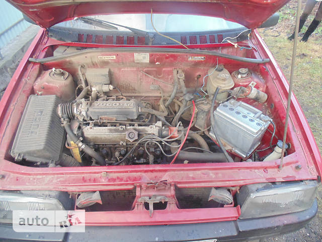

Фото мотора можно?

Может качество не очень .
Если нада больше фото смогу завтра выложить .

движок похож на фиатовский 149 A.000 1.6л, а с объемом 1.3 есть 138 B2.000, 149 A3.000 149 A7.000

Вот на плошадочке есть номер, посмотреть его:
Возле термоса номер

верхняя строка и есть модель двигателя, т.е., 138 C3.048, но тебе надо знать, какая система впрыска и ЭБУ

Фото подкапотного желательно по подробней, для понимания конструктива и размещения разных девайсов.
