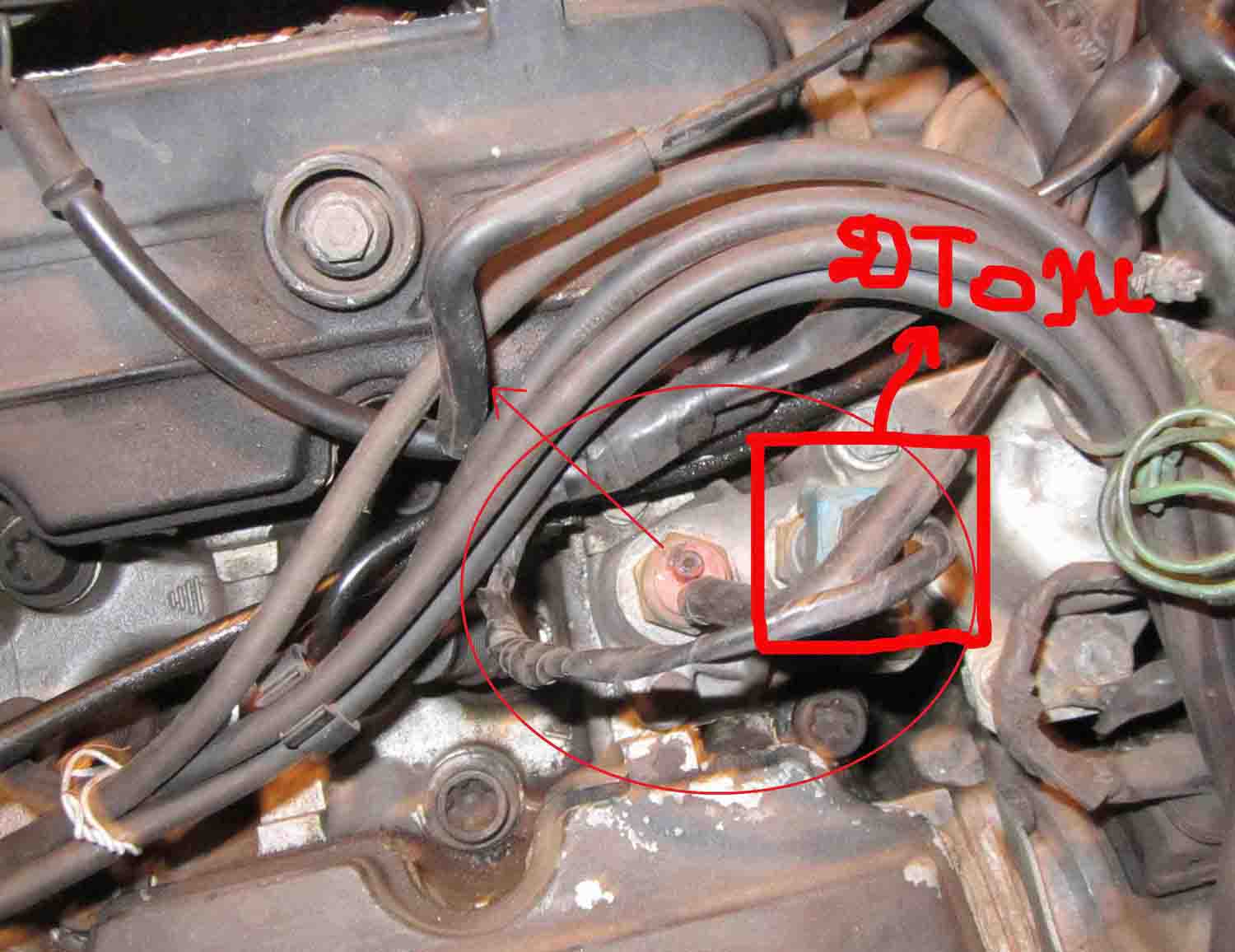

Думаю, что стоит начать с датчика температуры охлаждающей жидкости. У тебя богатая смесь, а когда снял шланг - то увеличил приток воздуха и она обеднялась до более нормальной.
Бортовик http://fiat-club.org.ua/forum/viewtopic.php?t=41313&highlight=
97 933 о7 о1
MarelliAutronica
Зарегистрирован: 14.01.2014
Сообщения: 33
Откуда: Донецк/Харьков
Авто: Lancia Dedra 2.0 i.e. turbo
СообщениеДобавлено: Ср Янв 15, 2014 01:06    Заголовок сообщения: Ответить с цитатой
*Да забыл написать горит красный CHEK на приборке
Вот этот датчик?(а то в инструкции написано что между свечей coolant sensor и этот coolant sensor?)

СообщениеДобавлено: Ср Янв 15, 2014 01:41    Заголовок сообщения: Ответить с цитатой
Да, з синьою фішкою)

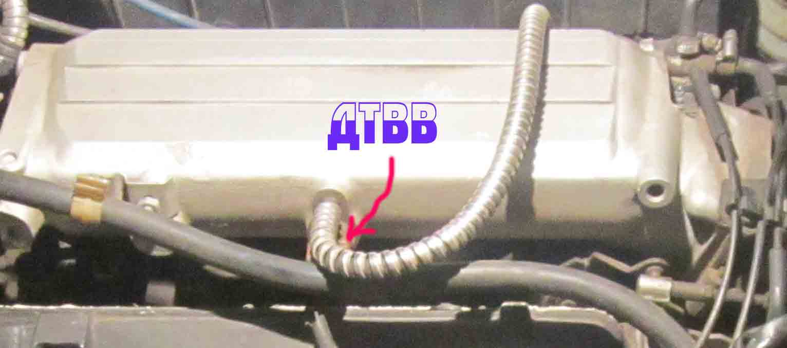

СообщениеДобавлено: Чт Янв 16, 2014 22:21    Заголовок сообщения: Ответить с цитатой
Нашел проблему,наконец-то,ей оказался датчик температуры всасываемого воздуха.Попробовал отключить его и педаль газа стала как на формуле один.Без провалов.
Думаю что с ним делать почистить или новый ставить?
Еще такой вопросик Датчик температуры впускаемого воздуха это тоже самое что датчик массового расхода воздуха или нет?

СообщениеДобавлено: Чт Янв 16, 2014 22:27    Заголовок сообщения: Ответить с цитатой
нет не одно и тоже!!

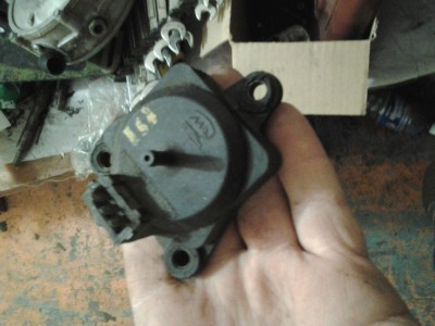

СообщениеДобавлено: Чт Янв 16, 2014 22:37    Заголовок сообщения: Ответить с цитатой
на дедрах не ставился дмрв.стоит МАП сенсор.
на фотке как выглядит.стоит сразу за впускным ресивером на переборке салон-моторный отсек!!должен закрыт чёрным пластиковым коробом!!
