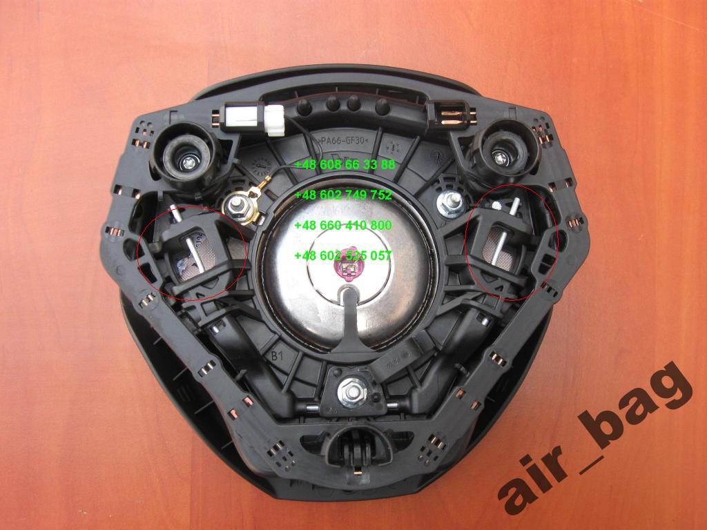

ззаду руля є 2 сірих цятки - треба їх пробити товстими шпицями і одночасно натиснути для того щоб вийшла подушка - далі по стандарту...
.. і не забудьте клему зняти з акума перед тим

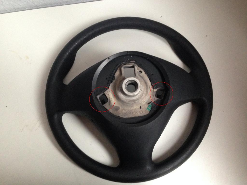

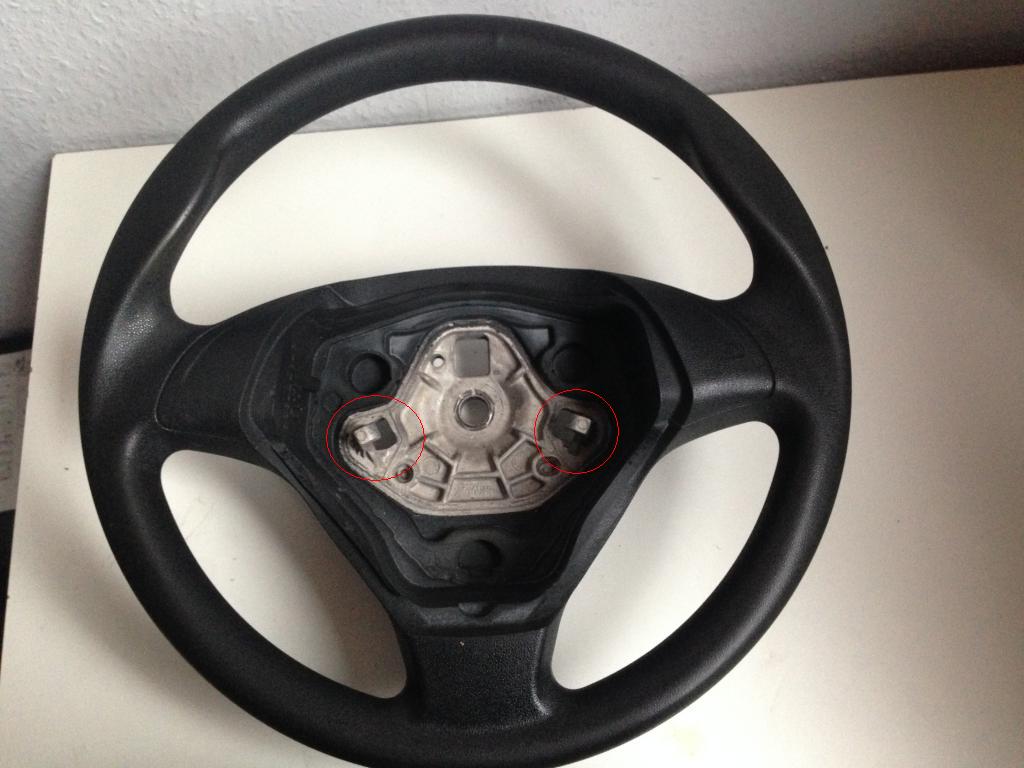

СообщениеДобавлено: Пт Дек 06, 2013 22:33    Заголовок сообщения: Как снять АирБэг Ответить с цитатой
Надеюсь к этим 3 фото не нужно добавлять фото отвертки со шлицом и расказывать как снять кожух рулевой колонки что бы был доступ к отверстиям с тыльной стороны !

А верхние 3 фото не подсказывают ???
