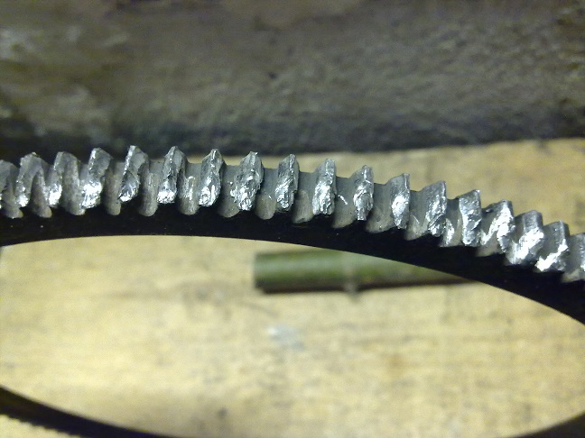

Александр Васильевич,ну модуль зуба вроде совпадает,бендикс идет на 8 зубов,я когда с разборки взял другой то крутил он нехило но не долго...заменил венец-убитый в хлам,вот фото
 Просмотрено:  299 раз(а)

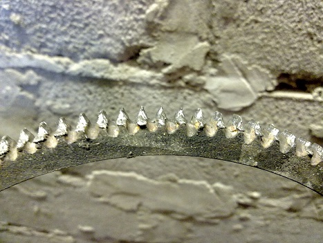

еще
 Просмотрено:  321 раз(а)

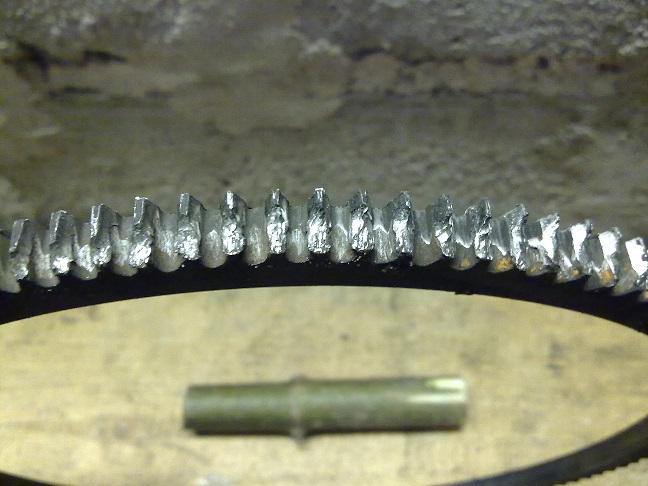

напоследок
 Просмотрено:  284 раз(а)

Была такая проблема 5 лет назад, варил стартер 2 раза . Заменил венец
все гуд.ПЕРЕВЕРНУТЬ ВЕНЕЦ НЕЛЬЗЯ там угол внутренний проточен , соответственно на маховике ВЫСТУП

чет не видел я на маховике выступа,да на венце фаска снята но это не мешает ему стать на маховик любой стороной,ну я все равно поставил так как надо венец отличный прислали,да и после того как второй раз я заварил крышку то ее слегонца повело,на холодную крутит на горячую нет,заменил крышку-все гуд пока,правда и езжу редко сейчас,зима однако Wink
