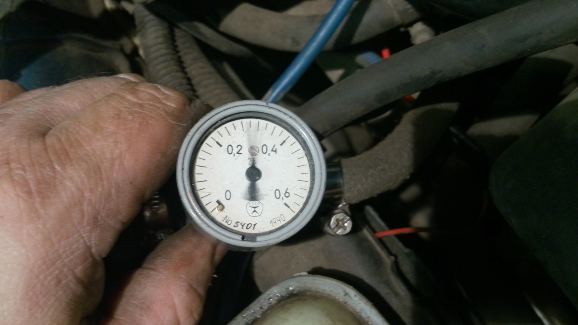

СообщениеДобавлено: Вс Ноя 17, 2013 00:41    Заголовок сообщения: Ответить с цитатой
вот сколько
 Просмотрено:  477 раз(а)
138 B2.000 Regata 70S 1984
185 A2.000 Marea ELX 1998

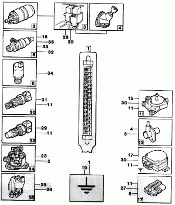

fisherman0507
вот тебе распиновка штекера эбу!!на всяк случай!!
