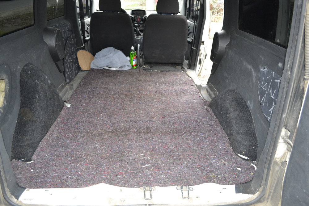

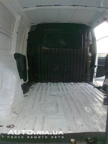

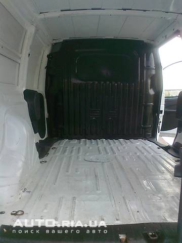

Здравствуйте Добловоды), я тут у вас новичок. Как-то искал как поставить третий ряд сидений на свою машину, и то что я нашел, мне не осень помогло. Вот решил поделится тем как я решаю эту проблему

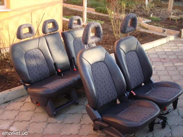

Сидения такие как на фото, кстати кто знает от какого авто они???
Завтра предстоит установка сидений, так что описание и фото с меня)
Вот так примерно выглядит пустой пол моего Добло

Bogdan.lv84
Зарегистрирован: 16.04.2013
Сообщения: 173
Откуда: Україна,Львів
Авто: Opel omega b.audi 100 2.6 Fiat doblo 1.9 MJET 105
СообщениеДобавлено: Вс Ноя 10, 2013 17:37    Заголовок сообщения: Ответить с цитатой
Мерседес А Клас.

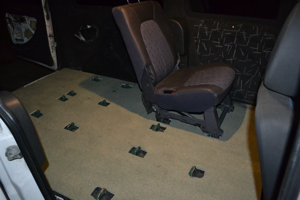

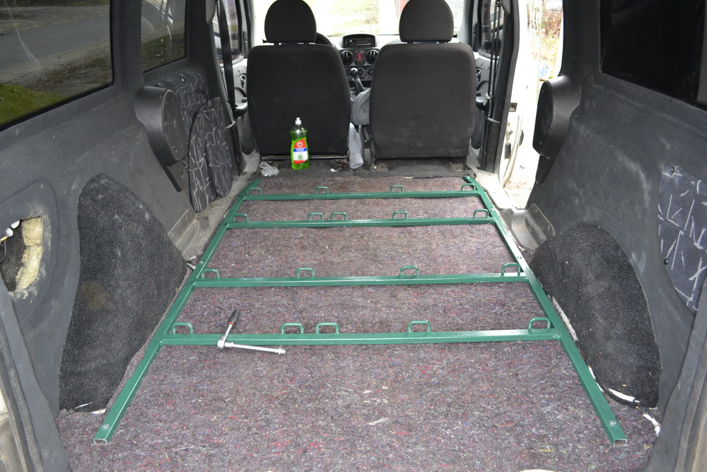

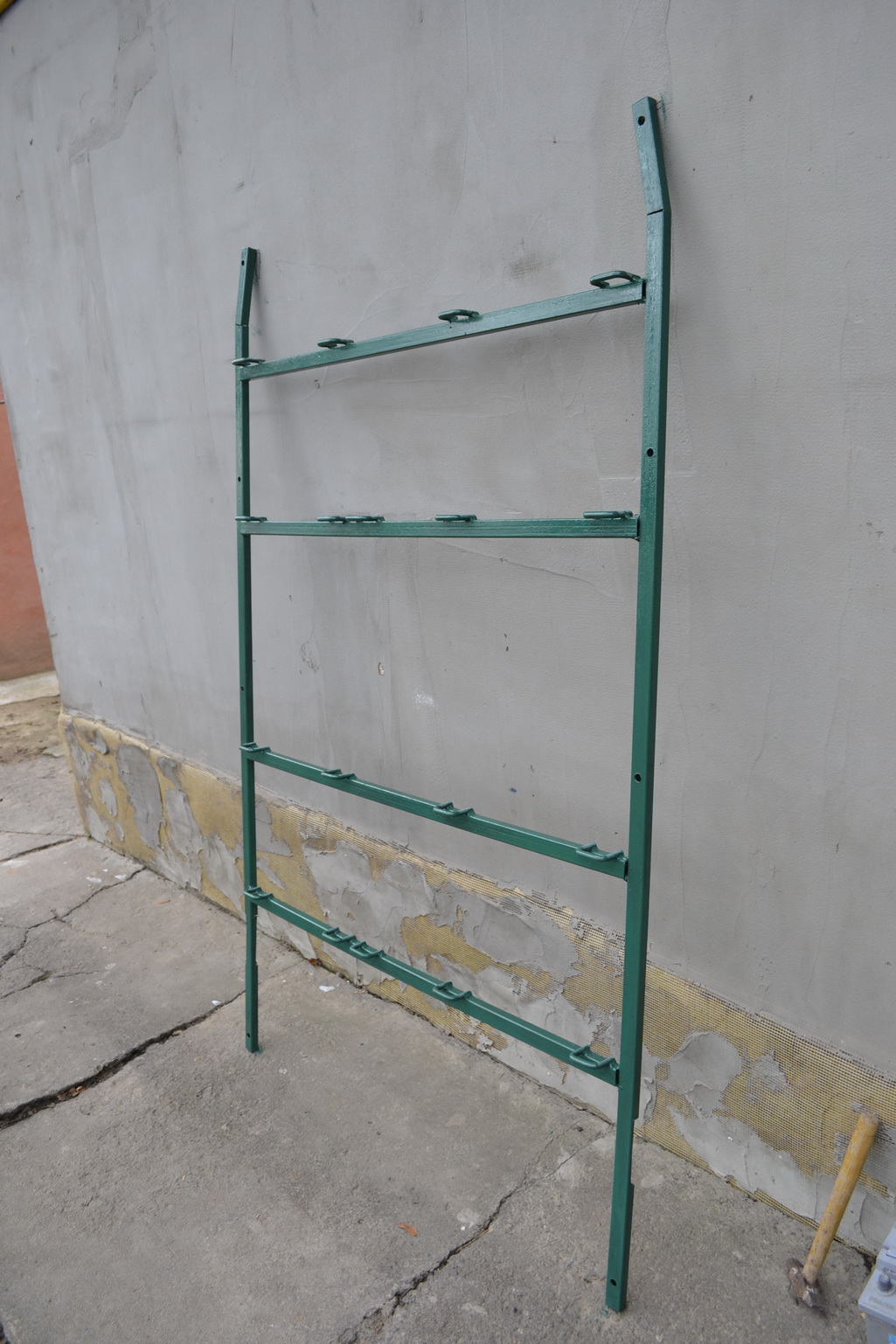

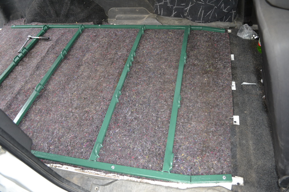

Вот как и обещал , выкладываю отчет о проделанной работе. Много моментов которые сделал бы не так но уже пусть будет как есть. Итак сварилась рама. Потом ее установил, под низ подложил типа ватин с смолой, (был с машиной) сверху на раму положил сантиметровый ОСБ. С ним и наигрался больше всего. Планирую еще один положить сверху подогнав его уже аккуратненько под крепления, а на него уже ковролин, идея была в том чтобы крепления сидений минимально выступали при снятых сидениях. ОСБ прикрутить к свареной раме. И в раму между металом тоже ОСБ. Примерно так.

borel1990
Зарегистрирован: 13.01.2013
Сообщения: 4497
СообщениеДобавлено: Пн Ноя 11, 2013 19:23    Заголовок сообщения: Ответить с цитатой
cherld
Отличная работа! Но лучше было бы раму закрепить прямо на днище, металл к металлу без прослоек.
cherld
Зарегистрирован: 22.08.2013
Сообщения: 12
Откуда: Винница
Авто: фиат добло макси 2007
СообщениеДобавлено: Вт Ноя 12, 2013 02:52    Заголовок сообщения: Ответить с цитатой
Грузы не планирую, разве для семьи кое что перевести, почему лучьше без прослойки, мне кажется так тише будет. Да между рамой будет двп(осб) лежать , чтобы не прогибалось, надеюсь не сильно утяжелит машину.
