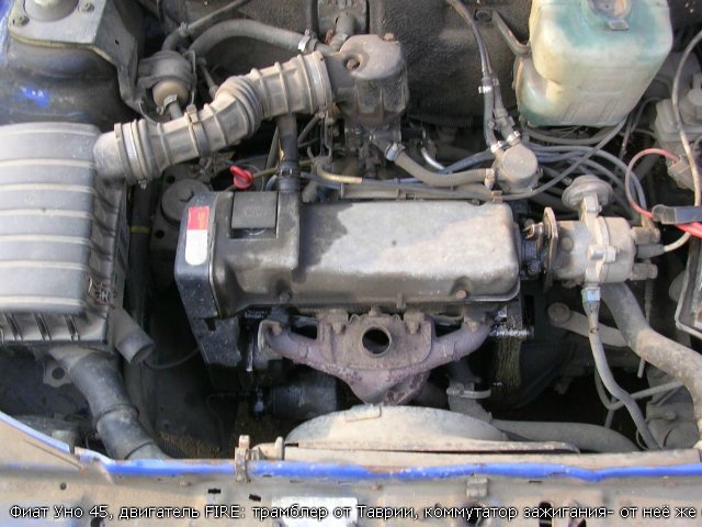

СообщениеДобавлено: Ср Ноя 06, 2013 21:50    Заголовок сообщения: Ответить с цитатой
вот такой мотор но карбюратором. это фаир? карбюратор weber 32 tlf

СообщениеДобавлено: Ср Ноя 06, 2013 22:03    Заголовок сообщения: Ответить с цитатой
vynogradov_igor
это фаир. литровый или один и один внешне понять не возможно. траммблер.... я бы за это руки поотбивал Evil or Very Mad судя по воздуховоду и корпусу фильтра там таки был моник и именно 1,1, а вот судя по механическому бензонасосу это уже литровый фаир... причем купили и поставили его в сборе со всем навесным (родной карб, родной бензонасос, даже теплозащита с колектора под коробку фильтра на карб родная) . ну не было на 1,1 механических бензонасосов и карбов... их там даже прицепить не на что Rolling Eyes
вывод - поменяли мотор вместе с коробкой. причем донором был СТАРЫЙ уник.
