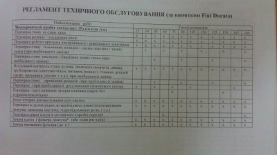

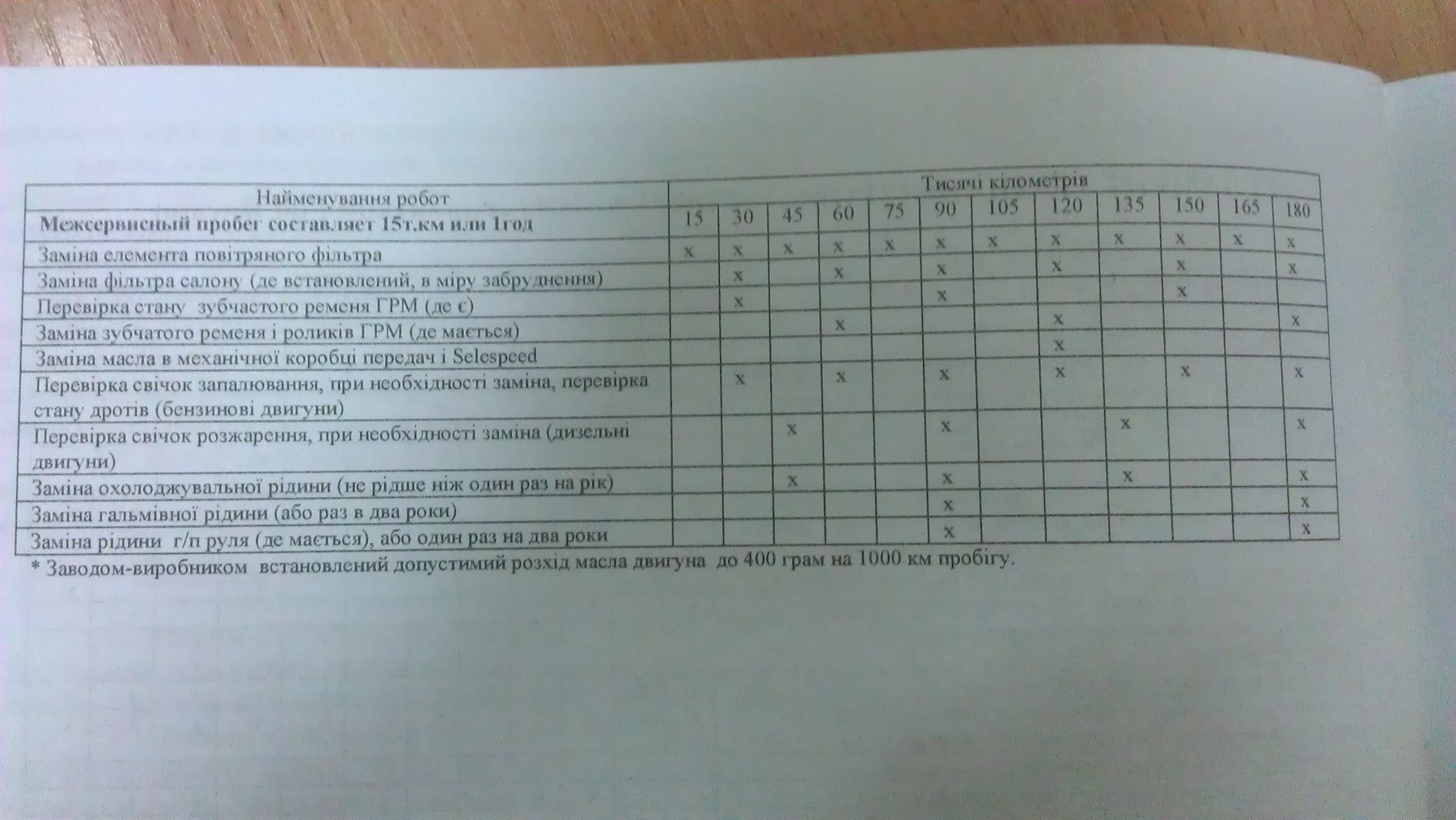

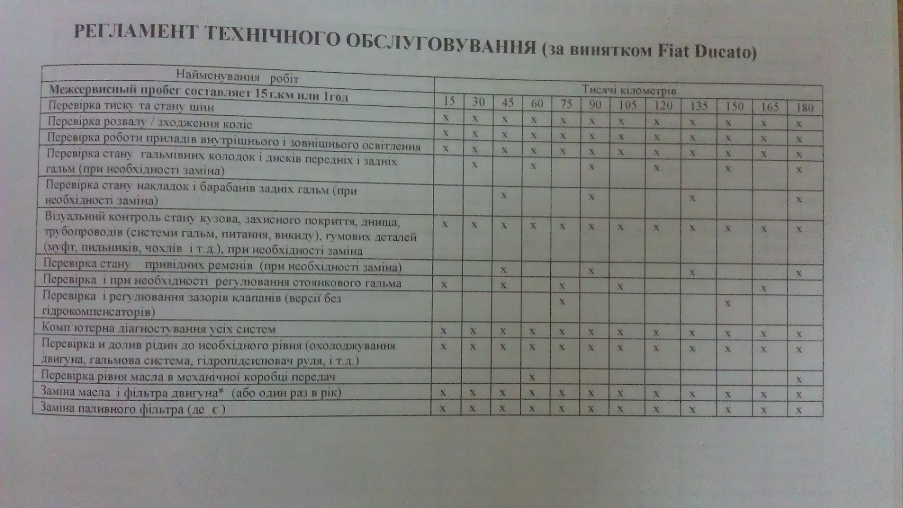

Давайте я просто выложу табличку из сервисной книжки, там все написано когда и что менять )

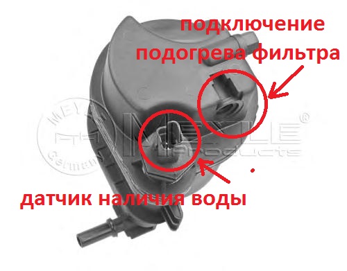

Citroen NEMO (дизель) отсутствует датчик наличия воды и прогрева топливного фильтра.
На топливном фильтре места для подключения есть, а самих элементов нет. Эти элементы идут как дополнительная опция или они вообще не предусмотрены на этом авто ?

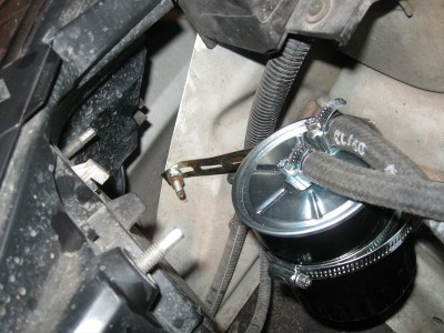

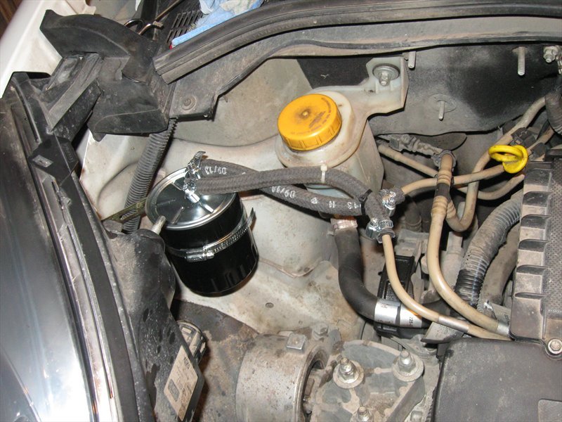

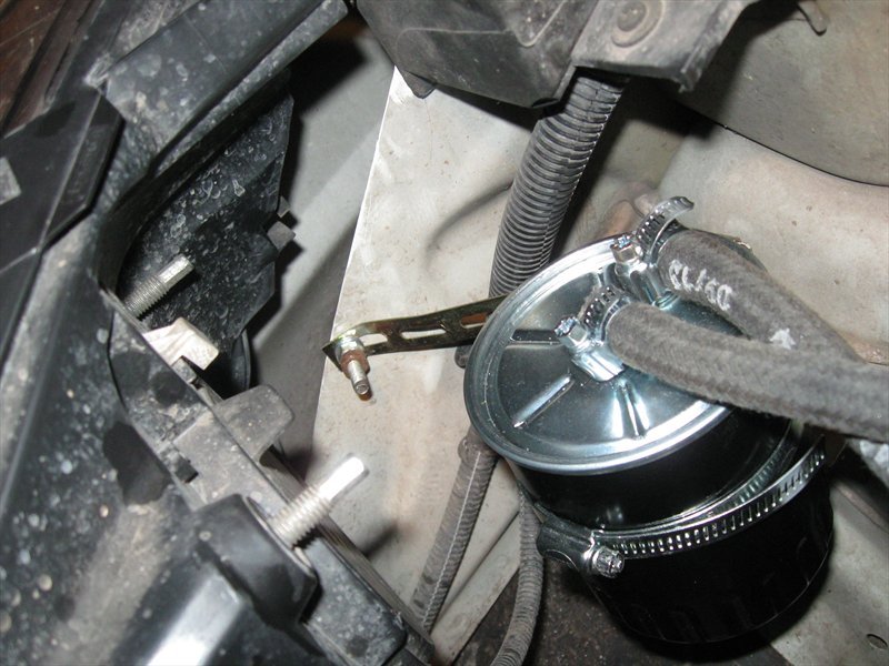

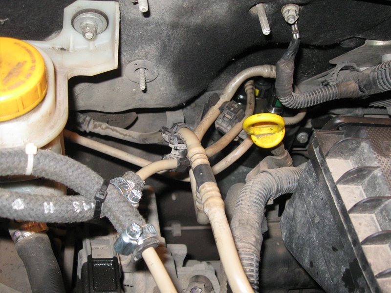

Я заказал BOSCH 1457434437 около 175грн. можно MANN WK8201, он же чемпион L440. Сегодня должен приехать. Поставлю в качестве дополнительного фильтра в разрыв топливопровода после штатного фильтра. Его буду менять ~10тик. Штатный будет использоваться как фильтр грубой очистки и сепаратор воды. В качестве штатного можно поставить вот это http://sakura-filter.com.ua/index.php?page=shop.product_details&category_id=42&flypage=garden_flypage.tpl&product_id=17047&option=com_virtuemart&Itemid=78 и дополнительный поставить както так: http://www.kovsh.com/library/idpage/285

Встановив ось що вийшло:

Приветик, расскажи как ощущения после установки доп фильтра и какая величина фильтрации перечисленных тобой фильтров (BOSCH 1457434437, MANN WK8201)
