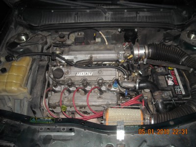

да не чё он не напичкан!!
ДПКВ и на том и на этом движке
ДТВВ и на том и на этом( на монике он в самом монике)
ДТОЖ есть и на 1.6 и на 2.0.
камутатор есть везде
ДПДЗ есть везде!!
а единственое на 2.0 4 форсунки,а на 1.6 одна!!
вот так выглядел мой двиг.
235.52 KB |
861 раз(а) |

вот так выглядел мой двиг. |
Ну у меня такой же ток еще газовое оборудывание стоит
=aleks= Италоманьячище
Добавлено: Чт Сен 12, 2013 19:30 Заголовок сообщения: |
гц5кк
газ и у меня стоял.на фотке видно смеситель газовый!!
