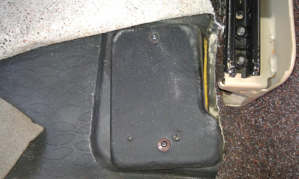

scudo_diesel
На скудо 1998г нужно только отодвинуть сидение и открутить два винтика на лючке.

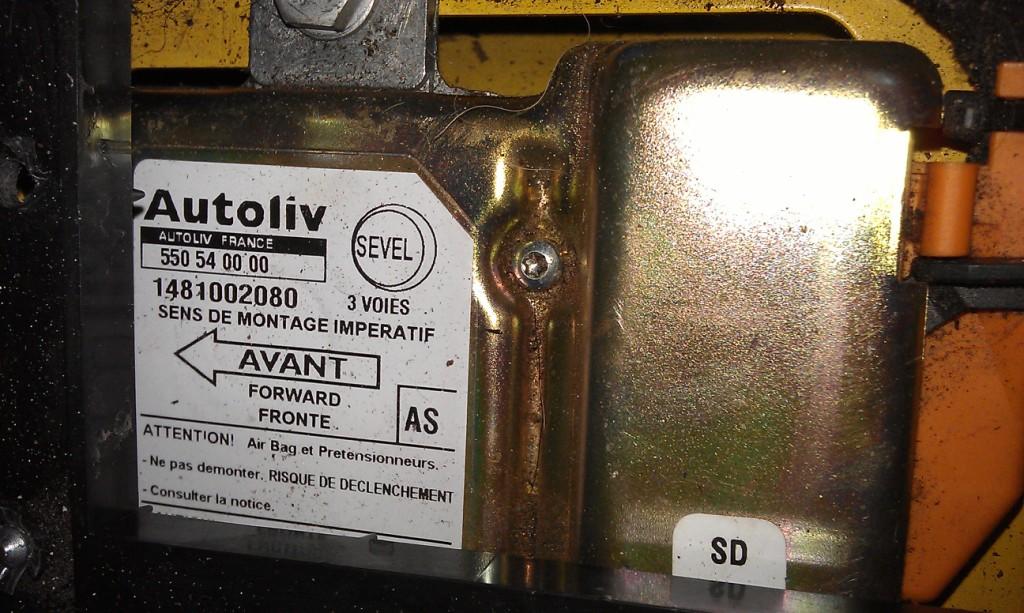

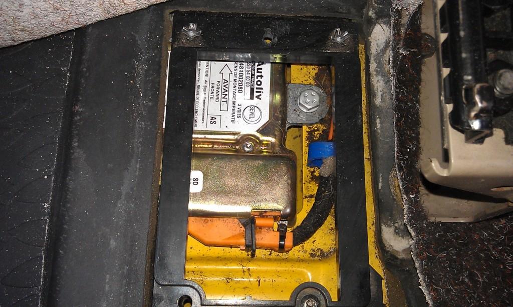

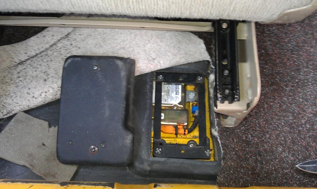

celebra
У меня там блочок стоит какойто.Если сильно надо то завтра могу сфоткать.

Alex 1.9D
Зарегистрирован: 14.10.2011
Сообщения: 242
Авто: FIAT SCUDO 1.9D
СообщениеДобавлено: Чт Авг 15, 2013 08:47    Заголовок сообщения: Ответить с цитатой
Вот

Alex 1.9D
Дякую за фотки! Кориснi! Нiхто не зустрiчався з такою проблемою у себе?
Ймовiрно накрився цей блок?
