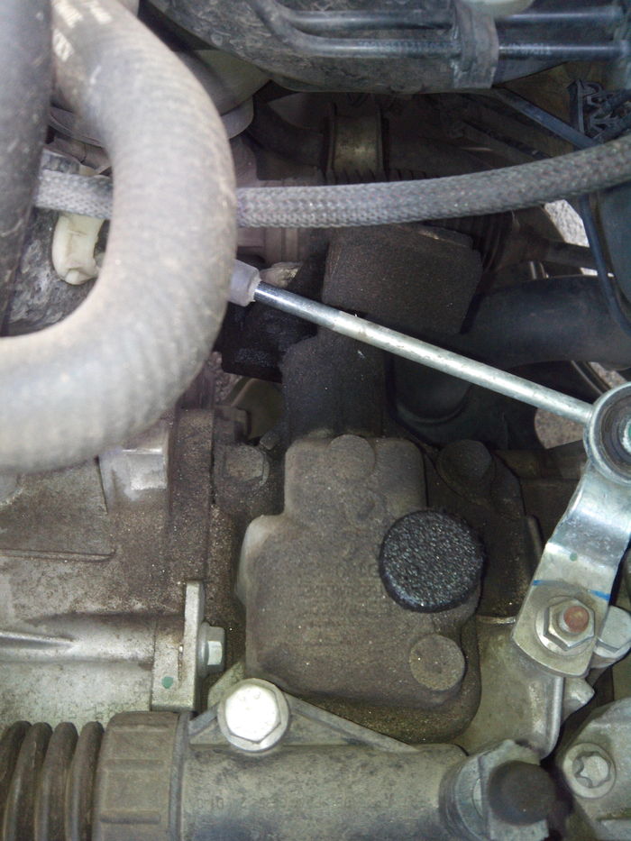

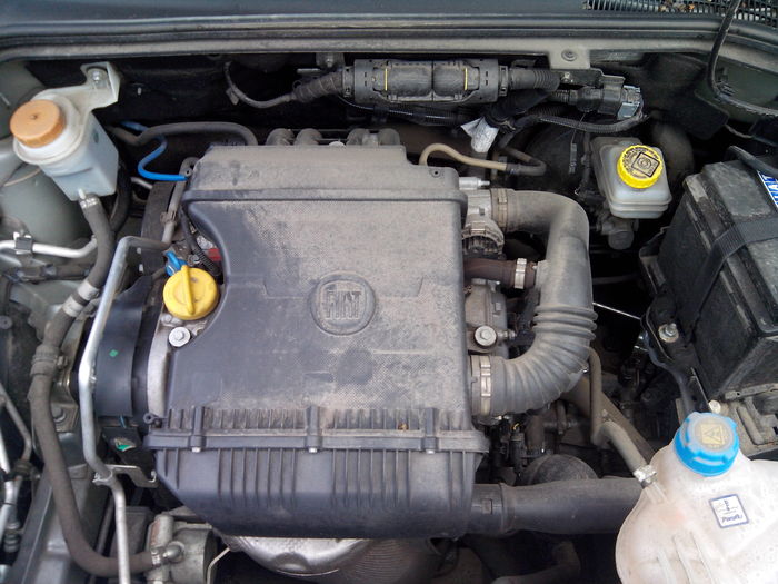

Всем привет! Помогите разобраться , сухой щуп на 24500 пробега, был на сервисе долили 2л масла(щуп на максимуме) и сказали, что для этого двигателя допустимый расход 400гр на 1000км .Проехал 600 км и щуп на половину сухой. Заметил запотевание ... на фото видно .

А "запотевание" - это не двигатель, а КПП. Точнее сальник штока выбора передач Confused

По книжке действительно расход масла "около 400 г на 1000 км". Но на практике у всех с кем сталкивался значительно меньше. Кроме того "щуп на половину сухой" - это от максимума больше поллитра, т е около 1 л на 1000 км - явно ненормально, т е или явная "хорошая" течь (напр сальник коленвала, прокладки и т п - внимательно САМОМУ осмотреть снизу двигатель) или пробита прокладка головки блока (если на двигателе масла нет, то смотрим нет ли в антифризе) или сам двигатель, хотя это при таком пробеге очень странно...

У меня где-то 100гр на 1000км уходит, забил давно, просто доливаю. Течь на фото- сальник кулисы КПП, болезнь новых Добло, у официалов 350грн работа+50грн сальник.

Ну так у человека не 100 гр, а 1000 гр на 1000 км - явно ненормально. А течь сальника кулисы - болезнь и у старых Добло - выглядит устрашающе, но масло через нее почти не уходит, а менять неудобно, поэтому большинство на это "забивают"...

Поганий сальник колінвала задній, масельце витікає в камеру маховика, маховик крутиться і розбризгує масто по цілій камері і на зовні, звідти і корпус КПП в районі зчеплення в маслі?????
