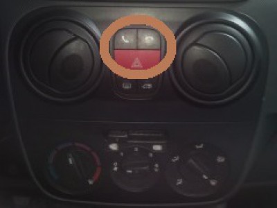

Может кто-то и поможет . При каждой заводке авто , из колонок раздаётся женский голос , что то говорит на итальянской и на магнитоле пишет телефон. На торпеде есть две кнопки принять вызов и завершить . Нужна ваша помощь!!! Подскажите пожалуйста как вы подключали телефон ???? Инфы по настройке Bluetooth нет ни где толковой . ((((

на телефоні включаєш блютузен, після чого включаєш запалення,тисниш на дві кнопки
одночасно 4-6 сек. і на телефоні запрошує код (пароль) вроді 1234(або 12345) спарюєш і насолоджуєшся модним гаджетом)))

По моему после первой команды нажать на 2-4 сек обе кнопки одновременно,после слов (у меня меню стоит на английском) "плиз кед байс" на телефоне вводим 1234,при этом блютуз включен.Можно програмировать до 3х телефонов.
я саме так робив, і автомобіль сам шукає телефон, після чого потрібно ввести код
