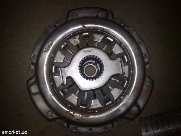

Купил я комплект сцепления себе на регату 1.5,но оно мне не подошло, теперь хочу узнать с чего оно так как хочу продать ибо оно мне не нужно Exclamation
Прошу, подскажите кто знает.

TIPO 1.4 или 1.6 - похоже

bodya2742
Написал бы код, легче было бы сказать для чего оно

А где его взять? Rolling Eyes

а на карзине и диске что не чего не написано????
если не написано,то не узнаешь на какую тачку сцепа и явно какойто бутор(имеется в виду производитель)

на коробке обязательно должен быть указан производитель и парнабер...
так что фото упаковки в студию Rolling Eyes

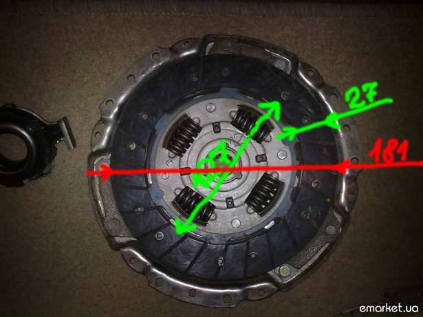

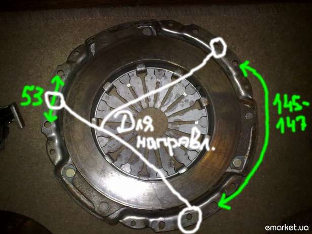

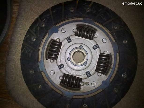

1. сколько зубов шлиц?
2. номер на корзине должОн быть тоже.
3. коли 180 мм, предполагаю с маленьких моторов: 0.9, 1.05, 1.1. Бо так визуально похоже на сцепу с моего литровича, но ктуй иво знаит, надо на вопрос намба ван ответ...

Выжимной такой формы стоит на Regata и Delta 1,6 2-хвальных.
Количество шлицов 17 совпадает.
Но вот диаметр диска там 200мм. Перемерьте свой.

Написано валео (Valeo) щас бегу в гараж смотреть что еще

Она в вазовской упаковке приехало Embarassed производитель валео

Бегу по номер, на 1.5 примерно 3-4мм не хватает на посадочное место Confused
