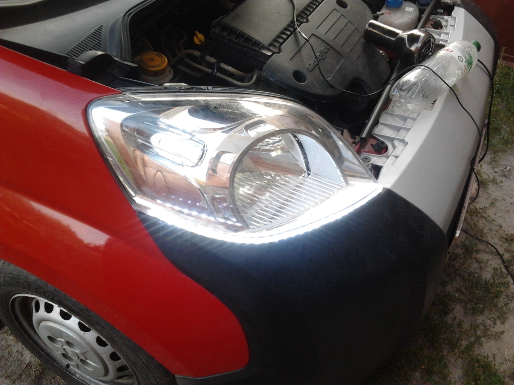

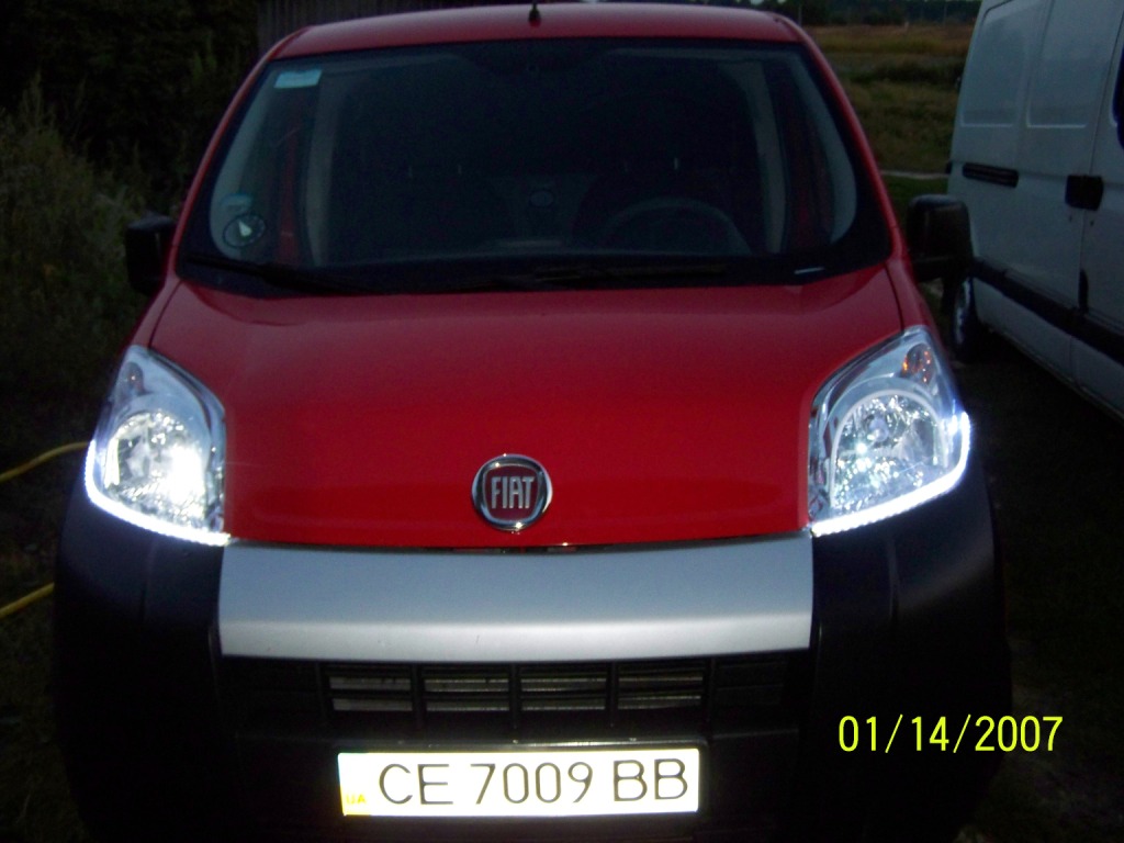

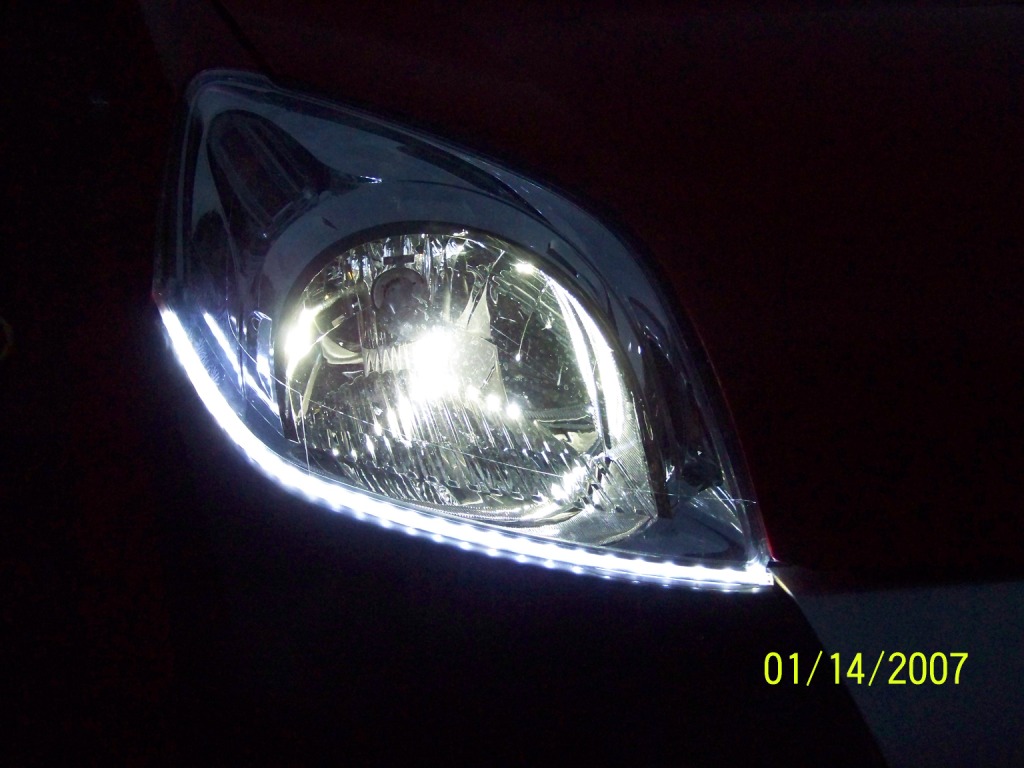

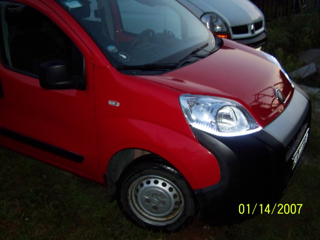

На минулих вихідних мав трохи часу та можливіть придбати світлодіодну ленту для втілення своєї мірії - підсвітки оченят для мого Куборінчика.
Взяв небагато - 1 метр, в силіконі на клейкій основі, + 1 метр двухжильного провода, + паяльник і фен, +3 години неквапливих рухів і = аля готова яскрава підсвітка замість обридливих стандартних лямпочок Cool

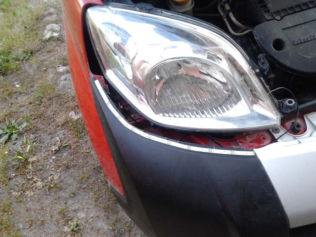

Доречі прийшлось дещо покумекати нарахунок місця для встановлення, оскільки для наших машинок я незнайшов достойних фоток щоб хтось задав справді гарний варіант (крім оцього сільського тунінгу поверх скла http://imgur.com/1C3FOOg), а також варіанту встановлення в підкапотну частину над верхнім краєм фари, що теж доволі сумнівно виглядає, оскільки лента клеїться свілоелементами доверху (до капоту), там великі втрати світла - тому боло вирішено знімати фари і клеїти ленту на зріз, якраз там де починається скло. при цьому я рахую, що ризик відклеювання знизився до 0, а потужність випромінювання діодів використана на 99%. Крім цього уникаємо можливості випадкового механічного ушкодження ленти.
Провода припаяв у верхніх кінцях ленти (ближче до крила), завів і підєднав до живлення габаритів. при цьому на панелі приладів не засвічується знак оклику у трикутнику, що свідчить про адекватне навантаження в лінії та відсутність помилок при перевірці електромережі борткомп'ютером.
Дякую за увагу, чекаю відгуків та конструктивних зауважень, якщо такі маєте Wink

А что вечером?... Их должно быть днем видно, так и называются - "дневные ходовые огни". А диодной ленты для этого будет категорично мало. По этому для стайлинга, для красоты - хорошо. Но в качестве ходовых огней, ИМХО, бесполезно.
Сам вот думаю до осени на своей машине сварганить. Только куда их тулить? Confused

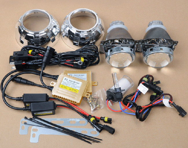

Уже купив. На початку липня будуть встановлені думаю там така підсвіточка буде не в тєму =))
Биксеноновая линза INFOLIGHT G6
лампа 6000к
маски с ангельськими глазками

імхо звичайно, але трішки на іншому форумі "курив" тему про ДХО і з юридично/технічної точки зору світлодіодна лєнта тут не проходить. Якщо своїми словами то ДХО повинні бути або штатне з заводу або встановленого зразку. І дуже скоро за всяку світлодіодну циганщину (ленти, діоди в поворотах або габарихах), (автор, тільки без образ) як і за кустарний ксенон (наприклад зараз в Росії) будуть давати по шапці.
ПИ.СИ, - "за що купив за те продав"
