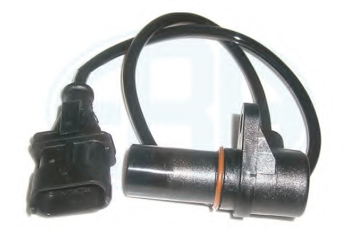

Уважаемые форумчане , подскажите в чём может быть проблема у моей машины (MAREA седан, JTD 1.9D 77кВТ) :
с недавних пор на холодную машина заводится без проблем , но стоит только проехать километров 10-15 , остановиться и заглушить машину, то тут же начинаются проблемки. Пробуешь запустить двигатель , но только кроме как вращения стартера не слышно. Подождёшь 3-4 минуты и тогда машина заводится, проедешь и уже может на ходу глохнуть и так же на холостых.
Обратился к знакомому с диагностикой (на холодную проверял) , ничего не нашёл.
В гараже заменил все фильтра (топливный , воздушный) , почистил топливную магистраль(продул трубки обратки и прямой) , снимал топливный насос (сеточка чистая) , заменил на новый клапан топливного давления (BOSCH) но это не помогло.....ужасно .....Что делать ???

| Mariec писал(а): | | Что делать ??? | Для начала - померить давление топлива и сделать выводы.

| Mariec писал(а): | Уважаемые форумчане , подскажите в чём может быть проблема у моей машины (MAREA седан, JTD 1.9D 77кВТ) :
В гараже заменил все фильтра (топливный , воздушный) , почистил топливную магистраль(продул трубки обратки и прямой) , снимал топливный насос (сеточка чистая) , заменил на новый клапан топливного давления (BOSCH) но это не помогло.....ужасно .....Что делать ??? |
Заменил Датчик положения коленчатого вала (датчик частоты) и всё стало норма .
