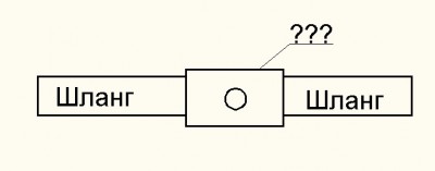

Протікає система охолодження. В місці де шланги йдуть на пічку є типу клапана шоб стравлювати повітря з системи. Видно що з-під цієї деталі сочиться антифриз. Скажіть як правильно називається ця деталь щоб я міг її замовити.

http://fiatonline.com.ua/home.html?page=shop.browse&category_id=413907&eper_code=3C_223.314.2.0

Ця штука окремо не міняється, вона міняється разом з патрубком. В мене 1,3 дизель, я міняв 200 грн, напевно замінник, не оригінал.

Похоже с советом опоздал, но выскажусь. Это 2 спаренные патрубка. На верхнем есть пластиковый болтик для развоздушки. Из-под него у меня тоже убегал тосол. Приоткрутил болтик, подмотал фторопластовую ленту (используют в сантехнике), закрутил обратно. Сейчас не течет. Оба патрубка купил на разборке за 300грн. (на будущее, т.к. с патрубками есть еще проблемы).
