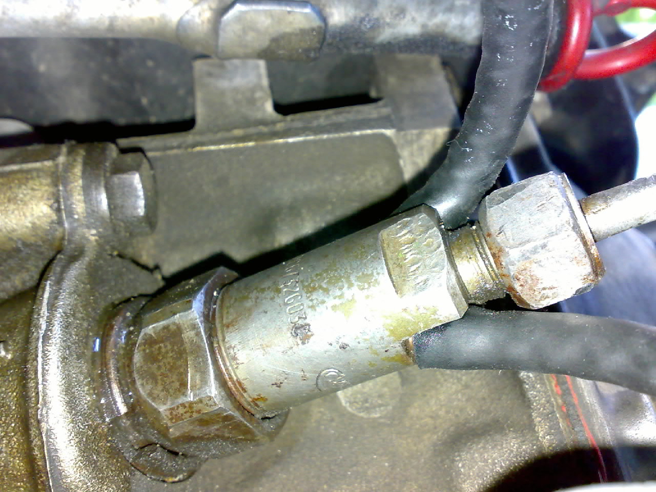

Дорого всем времени суток, подскажите пожалуйста есть ли разница между форсунками "атмосферника" и "турбины"? Проблема вот в чем хотел заменить распылители(двигатель 160 A 7.000 65 л.с., без турбины) , а у меня три одинаковые форсунки((LRC6732603C) по "гуглу" на форд сиеру выкидываетUnknown) и одна от аудюхи , номер не видно Shocked. В общем букет....
Подскажите пожалуйста, можно ли поставить форсы от турбированной "Типы" или "Темпры", есть ли разница или все же искать родные, за ранее благодарен!

Да какбы можно.Как твои форсы выглядят? У меня есть 3 форсунки от уно,поставишь в них свои распылители и будешь ездить.

вот три таких

Обычные форсы под ключ на 27 с фиата типо темпра уно тебе подойдут,главное распылитель под 1,9 подобрать.

берешь любые меняешь распылитель на свой. выставляешь их на стенде по давлению. и ездишьSmile.

Delphi 6734202D Вот такой у тебя распылитель,применяелся еще на темпре 1.9 D [149 A1.000; 160 A7.000] 65 л.с. Дизель

Форсы, что на фото не от Форд Сиера. Они родные. В них поменять распылители и найти 4ю форсунку такую же, я правильно понял?

Или можно в ту, которая от "Аудюхи" вставить распылитель Delphi 6734202D(отдельное спасибо за номерок) и все будет ОК??

Корпус роли не играет, хоть все четыре будут разные, это всего лишь оболочка. Главное что бы вставали на этот двигатель и распылители были для этого двигателя, а так же отрегулированы на нужное давление.
