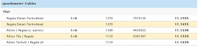

СообщениеДобавлено: Пн Май 27, 2013 03:04    Заголовок сообщения: Ответить с цитатой
dblmmok писал(а):
а от чего тросик подходит ??? в смысле чем заменить не в курсе????
Первая иномарка?
Это в Жигуле 40лет детали одинаковые. Laughing
В иномарках по другому.
Вот вариантики от Adriauto (http://www.adriauto.it).
Продаються в интернет магазинах.
Было дело сгородил себе из Нивовского.
Не понравилось. Стрелка дергалась на малых скоростях.
Купил соотоветсвующий.
Тоже дергаеться. Laughing
 Просмотрено:  722 раз(а)

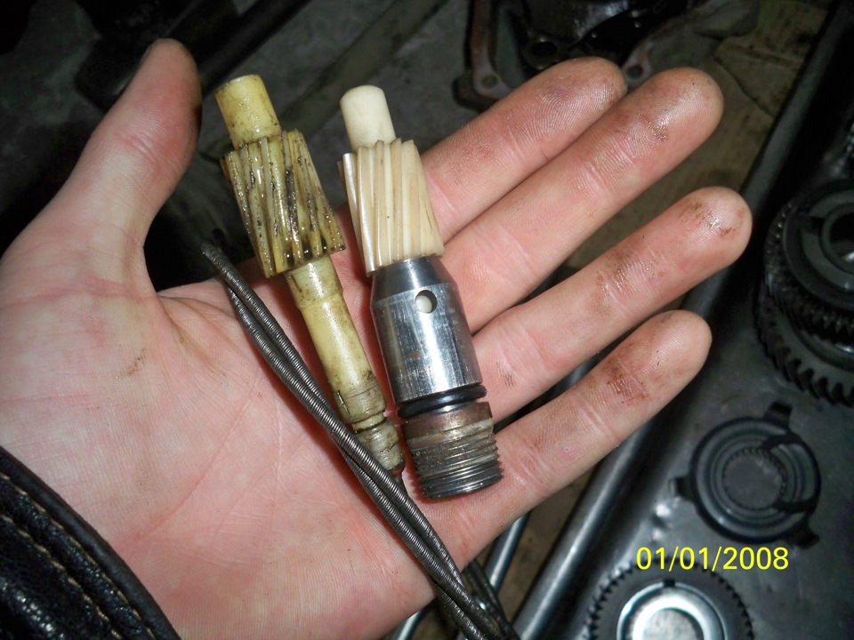

СообщениеДобавлено: Вт Май 28, 2013 22:12    Заголовок сообщения: Ответить с цитатой
Вот привод спидометра. Всмысле чтоб имели представление с чем имеете дело.
 Просмотрено:  696 раз(а)
