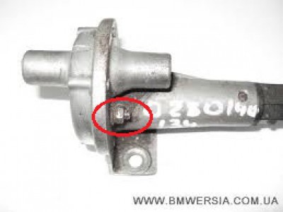

Вот так выглядит, сигнал никакой не получает, просто нагревается и закрывается.

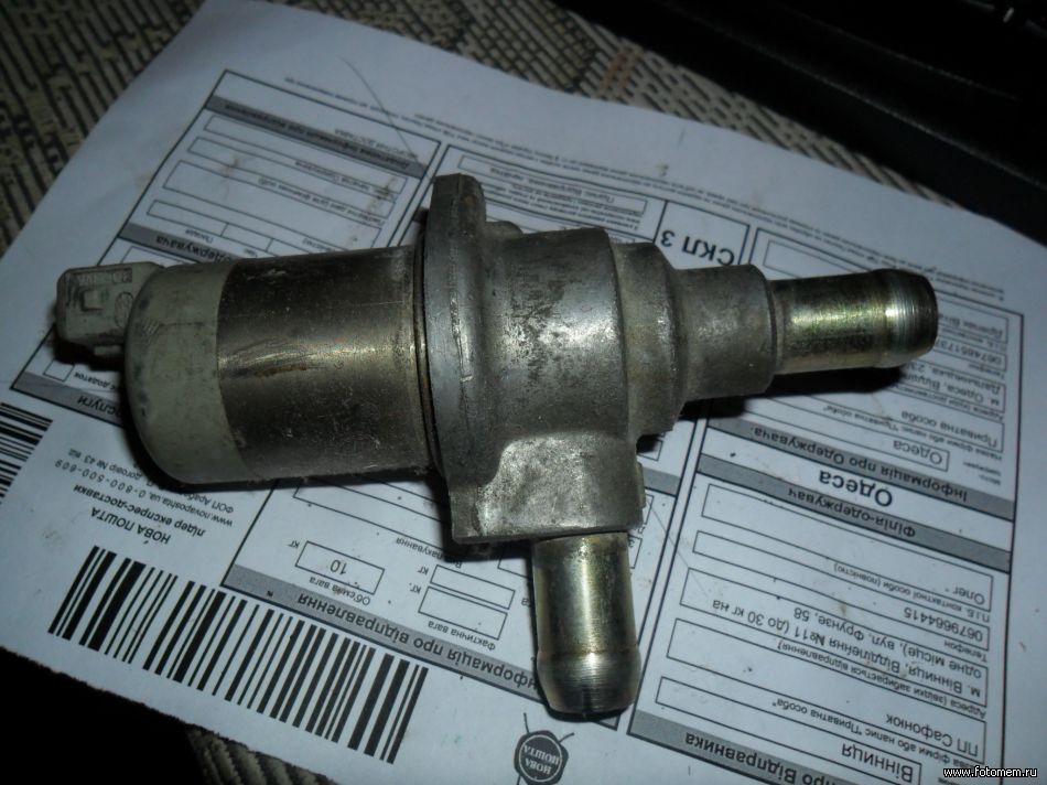

У меня вот такой

Он укреплен на резинке, типа сайлента, к нему клема, 2х контактная. На ней не было массы, плюс был. Кинул массу отдельно. Обороты задрал до 3000. Скинул клему, обороты упали, но где то до 1500 об. И все! Заглушил его обратно, все пришло в норму, за исключением прогрева

На слух клапан работает, т.к. при подключении питания клацает

У меня на бехе стоял такой же, но этот(на фото) немного другого принципа действия

Он к мотору крепится через сайлентблок, поэтому не может прогреваться нормально. Хотя допускаю, что это приколхожено

У тебя стоит такой как надо! Сигнал не него приходит от БК через релюшку которая стоит под капотом. Твой клапан реагирует только на импульсы выдаваемые БК (90 гц).
Внутри там поршень который при возвратно-поступательных движениях открывает "дырку" подавая дополнительный воздух.
Из моего опыта поломки бывют 3-х видов:
1. Износ поршня внутри клапана (не полное закрытие клапана и завышеный ХХ).
2. Зависание (залипане) клапана
3. Неисправность электронной части клапана.
Исходя из сказанного
Склоняюсь к варианту №1 или 2
Так и должно быть.
Советую вскрыть клапан, и сразу все станет ясно.

всё так но одно но. клапан приходит не через реле. питание есть и на этом всё, оно с реле. но управляющий там минус, он идёт с компа, через транзистор. варианта два- датчик температуры тот шо на термостате ну и правильная регулировка холостого. если всё не сработает - замена транзистора. значит уже экспериментировали и спалили

Спасибо за подробный совет, завтра, если время позволит, вскрою этого упыря, погляжу, чегоу него там внутри. Я склоняюсь к варианту №1, так как дул в него))) в закрытом положении и он хорошо продувался.
PS А где находится релешка, которая управляет им от БК? Рядом с реле бензонасоса?
