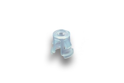

Вчера решил поменять масло в ГУР по вышеуказанному методу. Но как в воду глядел. Эта сцуккка защелка на магистрали обратки-теплообменника разломалась. Защелочки на колечке были настолько пересохшие, что при легком касании отскакивали.
Захелпите, ребятки. Можно ли такую штуку купить отдельно? Эта пластмасска такая же как на топливных фильтрах с бензинок, но диаметр больше - 12мм.
Такие быстросъемные разъемы существуют. Видел такие то ли у VAG, то ли у BOSCH.
что-то типа:
Обратись к Вите из Червонограда, мож он подгонит.

Витенька как обычно в Поляндии. Я с ним на прошлой неделе разговаривал. Сказал как появится свяжется. Та эти быстроразъемы не очень-то и подходят. С одной стороны там трубка металлическая, с другой шланг обжат под этот разъем. Так чтобы прям просто перейти на него не получится. Нужно к мет. трубке подсоединять через шланг с хомутами, и с резиновой отрезать обжатый конец. Проще тогда уже сразу через БМСный шланг соединить (что скорее всего и сделаю). Либо искать прям точно такое же. В любом случае сейчас примотал трубки проволокой Confused . Надежно, но понятное дело не по фену.
P.S. погуглив еще немножко скажу, что на фото всё "мамы", т.е. они одеваются на шланг, а уже в них вставляется что-то (топливный фильтр к примеру).
Мне же по сути нужна часть "папы", пластиковая фишечка, которая стоит на стальной трубке "топливного фильтра".
CarElf
на фото одна часть быстроразъема - вторая голый штуцер - входит и защелкивается. взял первое попавшееся под руку фото. Гугл в помощь - этих разъемов вариантов миллион.

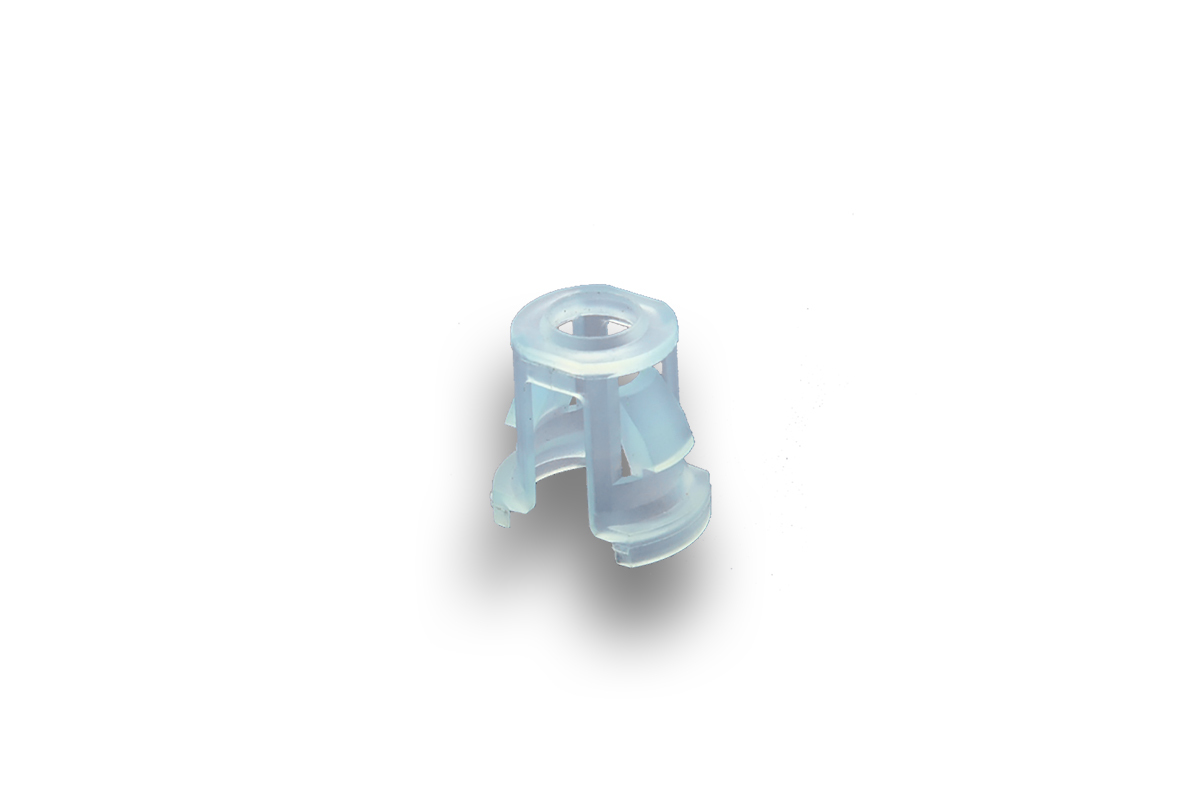

Если у вас сломалась сама защелка (на фото желтая) то её можно аккуратно вытащить и на место поставить новую при этом не меняя сам щтуцер

игорь 19777
Та так оно и есть. Блин, нет возможности фото именно моего сделать. Вот привожу с инета с топливного. У меня (да как и у вас всех) такая же, только диаметром 12 мм. Какие-то они дефицитные...
