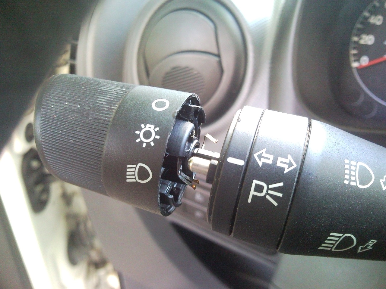

ось фото
потрібно витягнути цей ковпачок

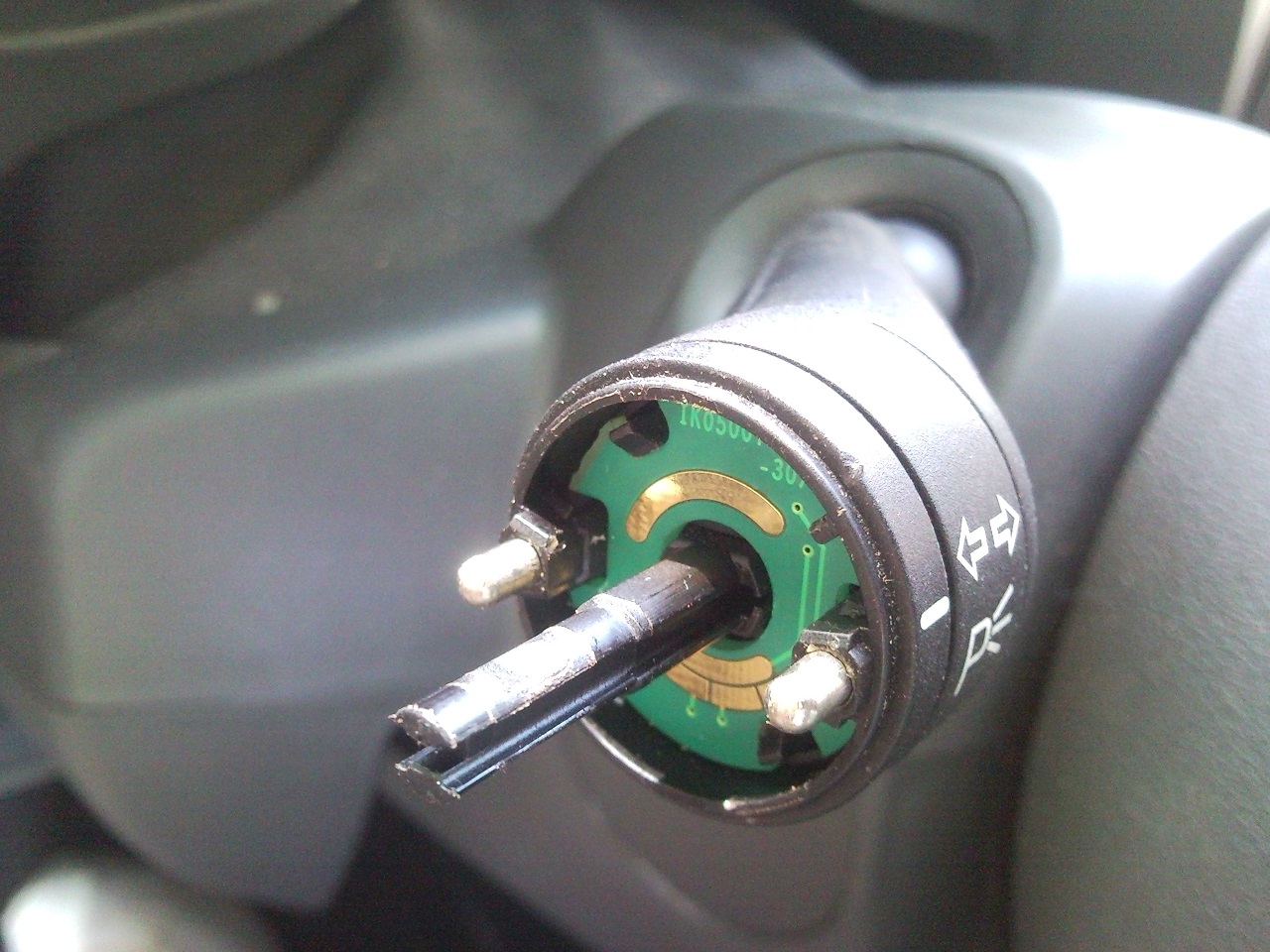

ловимся за нього і в натяжку крутим за годинниковою стрілкою та проти, при цьому пробуєм витягати, вийшло не зразу, тат тут інакше не виходить
ковиряти нічого не потрібно, просто крутити

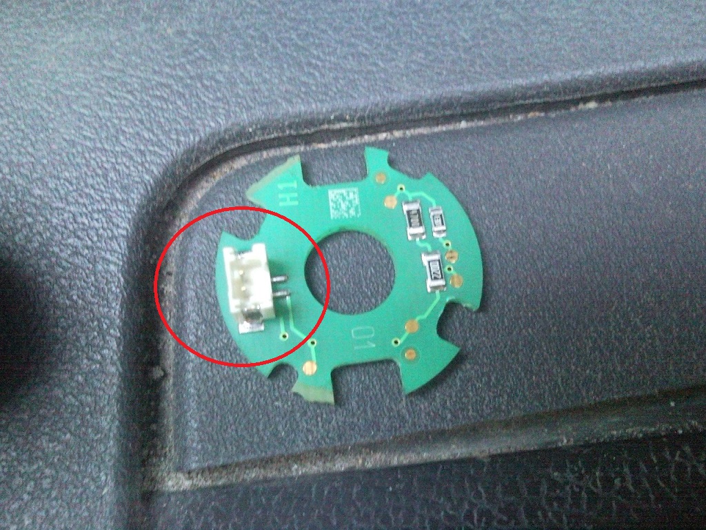

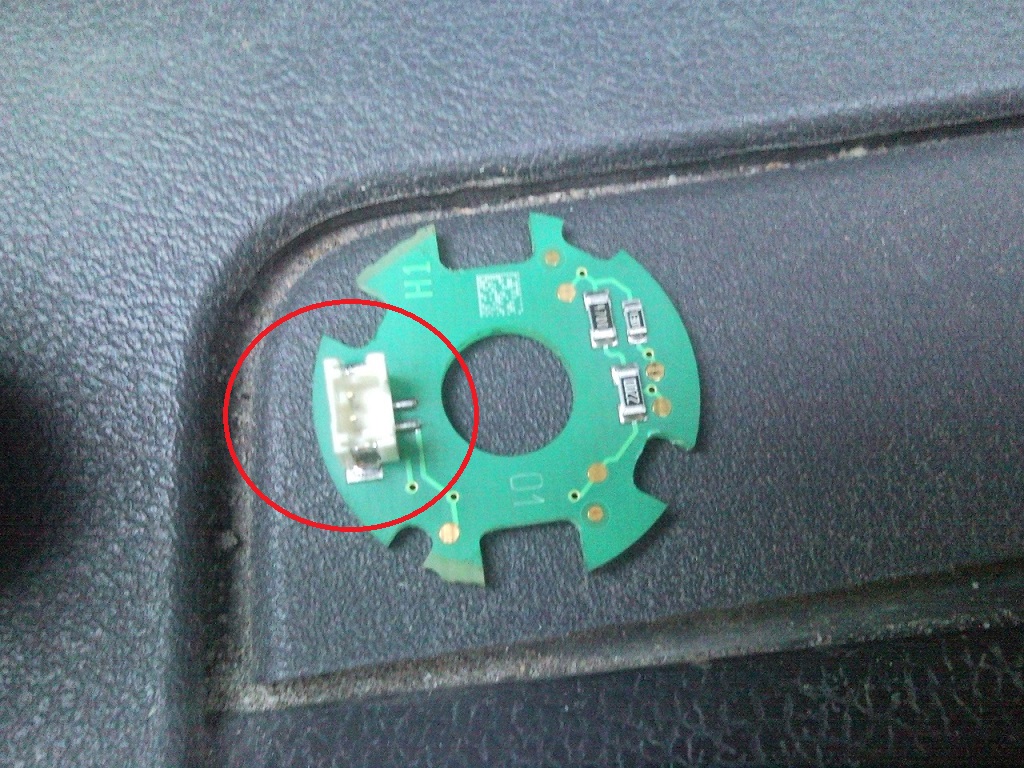

ось плата
її також акуратно витягуємо

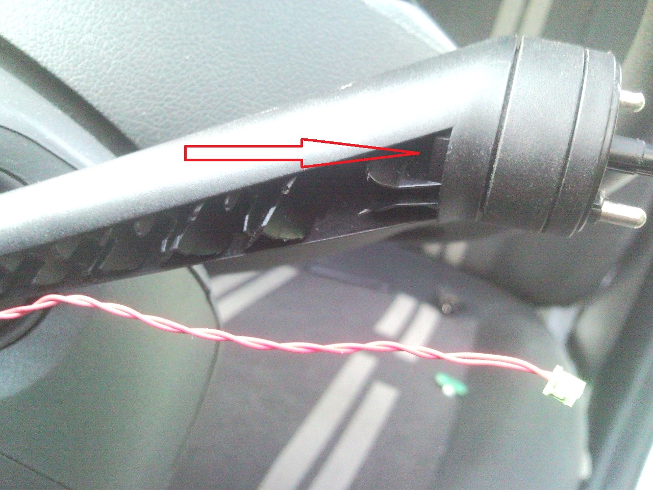

а ось фішка

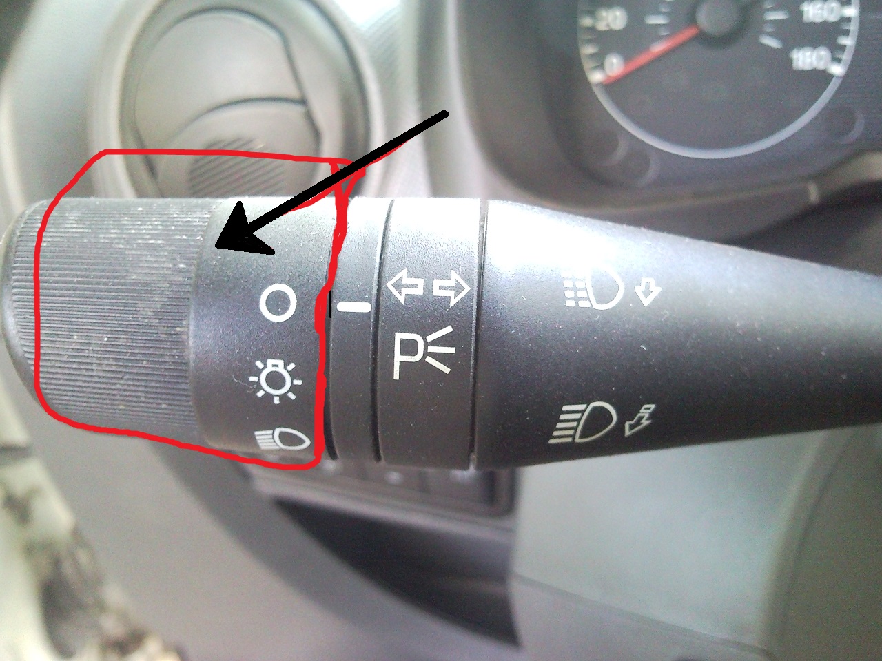

правда можна і не розбирати, підлісти збоку, тут є кришка,та не розібравши, непобачете куди втикати фішку
тут втикається фішка

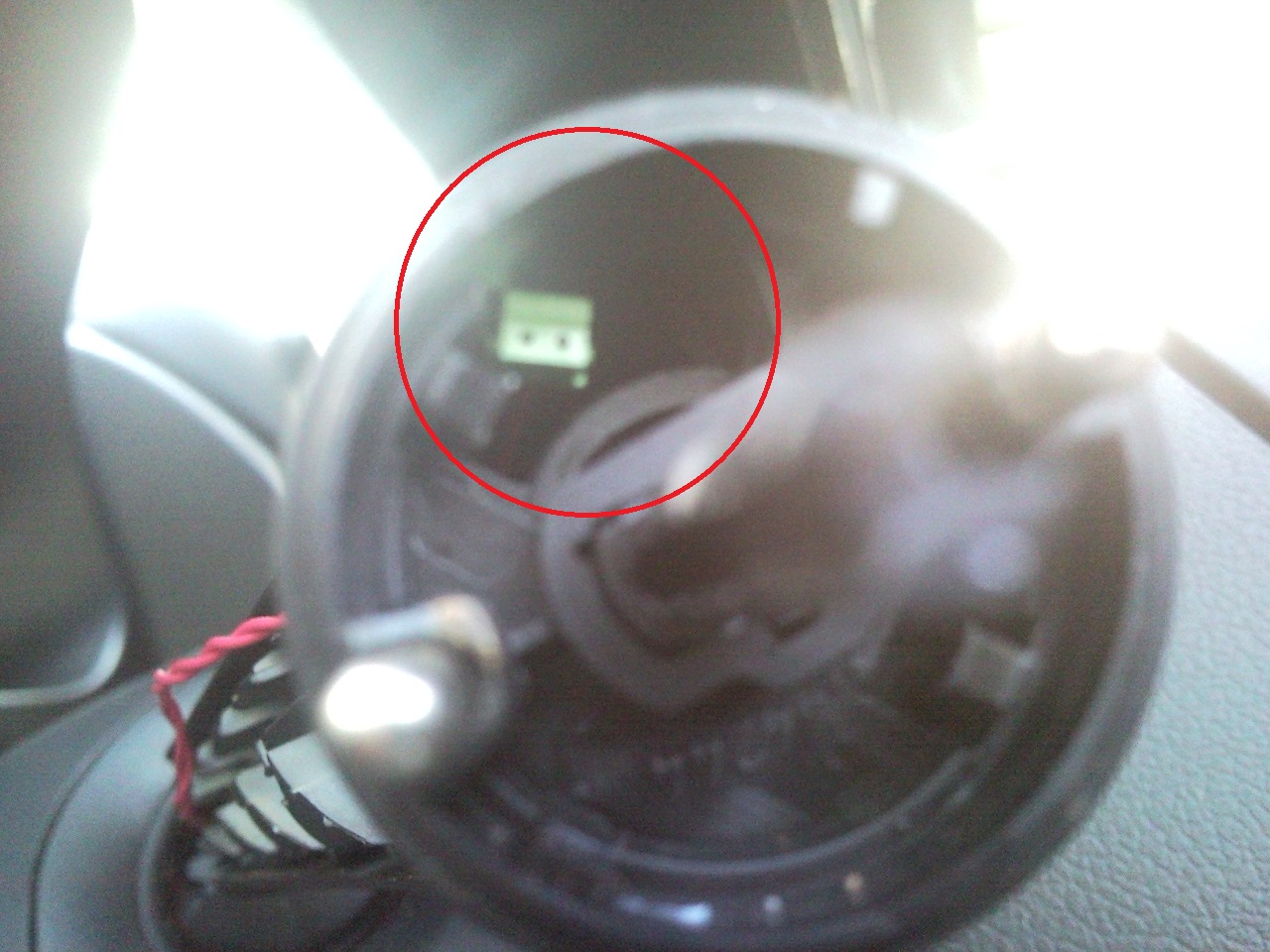

розєм на платі
