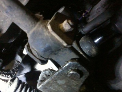

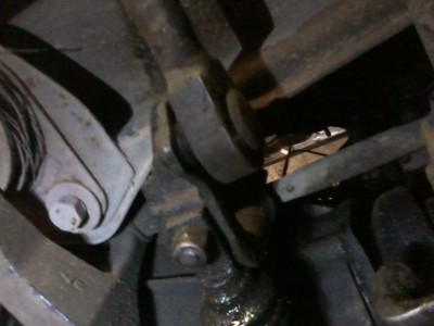

СообщениеДобавлено: Сб Апр 27, 2013 17:21    Заголовок сообщения: Ответить с цитатой

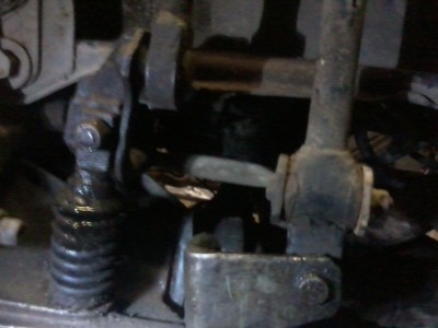

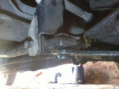

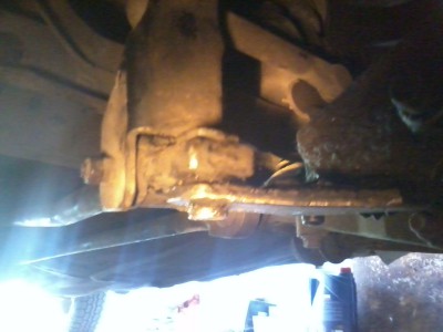

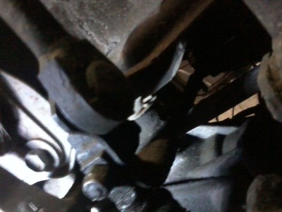

Залез под машину сегодня.
Сам ни черта не понял. Embarassed
Как смог, кулису пофоткал на телефон. Сорри за качество.
Расскажите, плиз, что где меняется. Hi
Кулиса пять

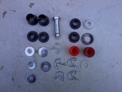

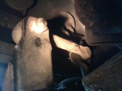

Едем дальше
Ремкомплект

Сообщения: 13803
СообщениеДобавлено: Сб Апр 27, 2013 17:48    Заголовок сообщения: Ответить с цитатой
kml
чего куда там перепутать мягко говоря трудно Laughing
в нижней кулисе есть два шарика которые как не обслуживай их все равно стираются и очень сьльно. один на кронштейне коробки второй на тяге. вот их в ремкомплекте никогда не было и только токарь в помощь. вместо вот тех высоких капроновых втулочек в оригинале игольчатые подшипники Wink работает такое дольше, но и стоит в разы дороже.

СообщениеДобавлено: Сб Апр 27, 2013 18:04    Заголовок сообщения: Ответить с цитатой
А болт кудой лепить? Не нашёл по размеру подходящего.
Капроновые втулки на шарики - две красные, или нет? Unknown
Сообщения: 13803
СообщениеДобавлено: Сб Апр 27, 2013 18:17    Заголовок сообщения: Ответить с цитатой
да красные на шарики.
болт вот сюда
 Просмотрено:  359 раз(а)
kml
Зарегистрирован: 05.02.2008
Сообщения: 493
Откуда: Крым, Евпатория
Авто: Fiat Uno 75 ie (138.C2.048) ZFA14600001442706 (продан), Fiat Albea 1.4i (350.A1.000)
СообщениеДобавлено: Сб Апр 27, 2013 18:23    Заголовок сообщения: Ответить с цитатой
Я так и подумал. На тягу на кронштейн? Болт из ремкомплекта короче, чем тот, что сейчас там стоит. Правда само соединение не сильно затянуто и болтается.
