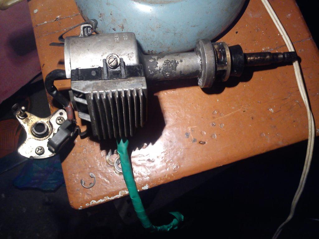

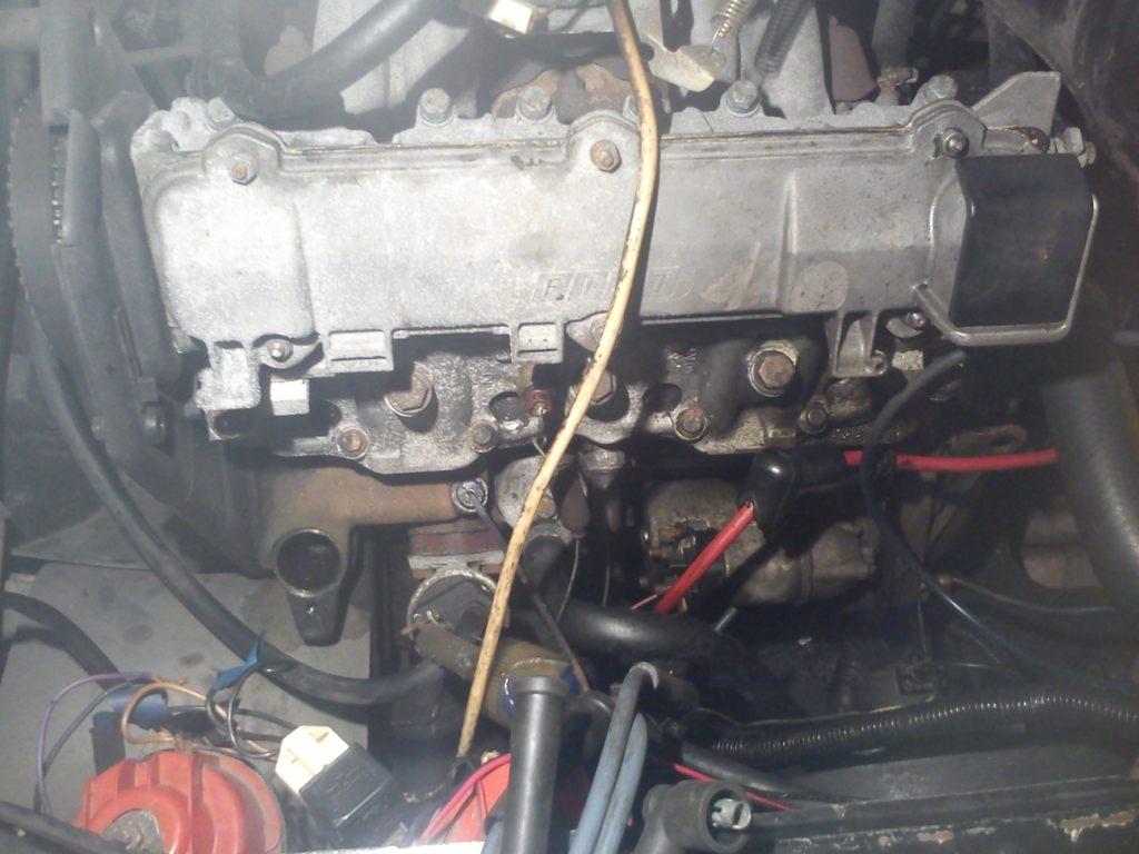

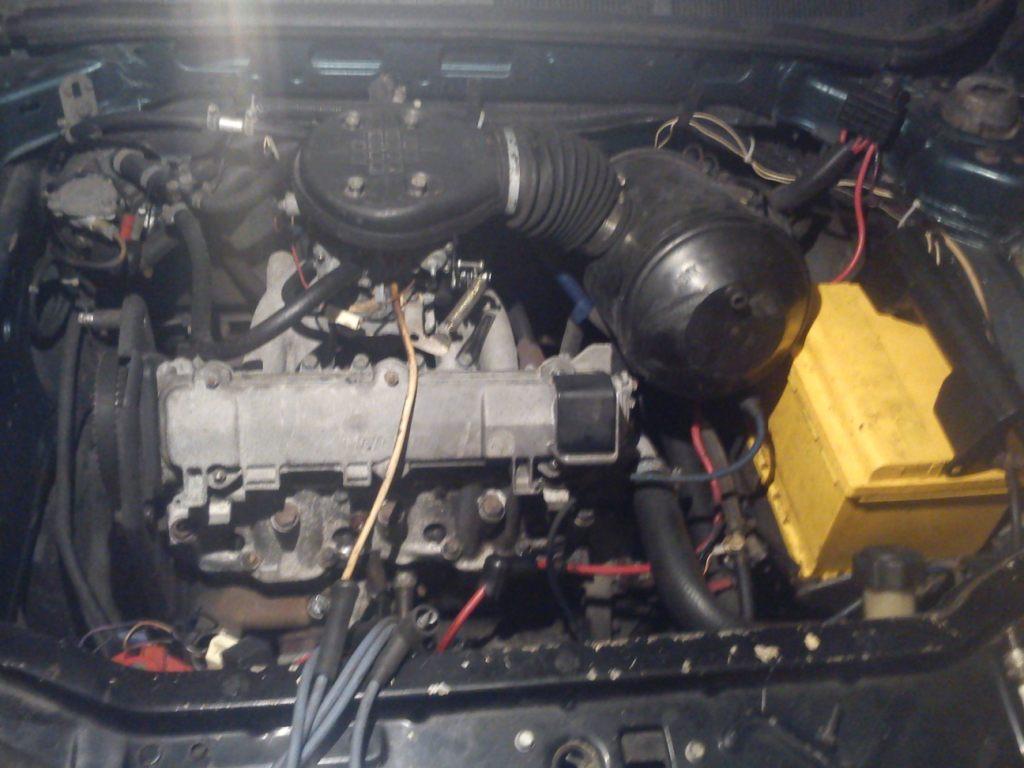

искра есть бензин льет стреляет из выхлопа и из карбюратора но ни разу не схватила
SERA
Зарегистрирован: 25.08.2009
Сообщения: 828
Авто: Fiat TIPO 1.4 karbon
СообщениеДобавлено: Вт Апр 02, 2013 21:57    Заголовок сообщения: Ответить с цитатой
Ceka65
Красава Laughing
Небойсь есчё и прокрутил двигатель ?
Вообщем сбил ты зажигание и чередование подачи искры в цилиндр.
Можеш поменять провода местами если срочно нужно .
А если по нормальному нужно найти верхнюю мертвую точку в первом цилиндре (только когда должна подаватся искра на обогащенную смесь) и поставить трамблер. Немного подрегулировать и всё ок.
Первый автомобиль как первая жена - ОТ БОГА
Лишь те авто мы выбираем, которые нас выбрали давно.
Сообщения: 25294
СообщениеДобавлено: Вт Апр 02, 2013 22:01    Заголовок сообщения: Ответить с цитатой
SERA
при колене в ВМТ - огонь на четвёртый горшок.

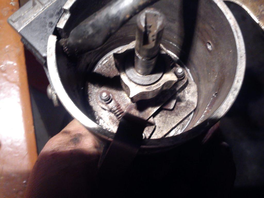

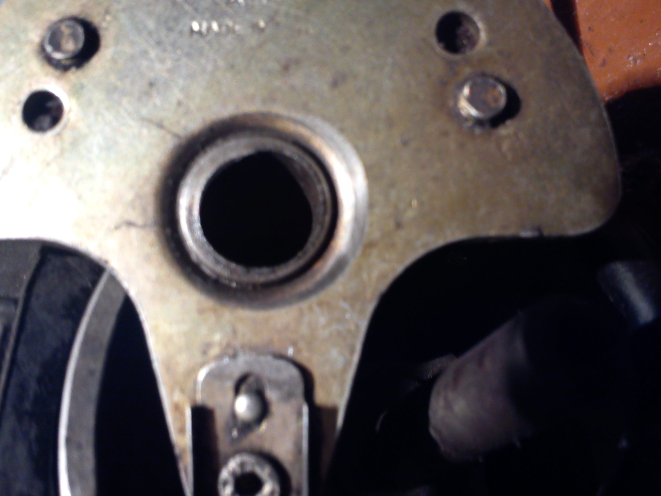

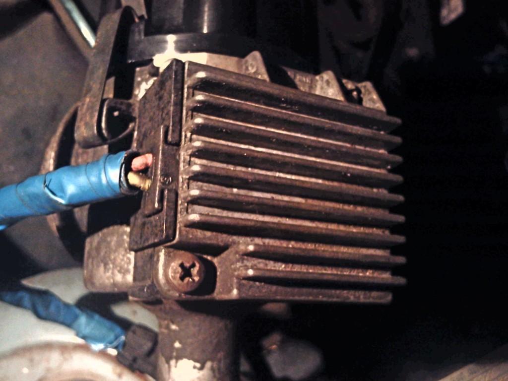

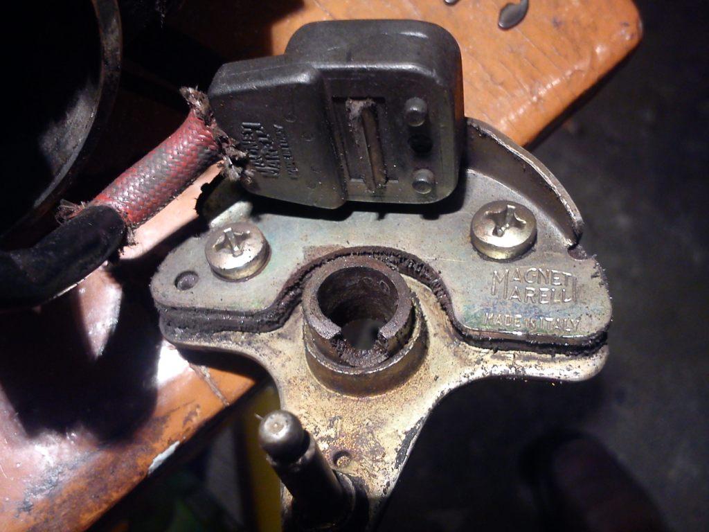

Зажигание выставил спец с толкача завели потом начала иногда заводиться,но не держит холостые свечи новые чернеют,может все-таки втулка в трамблере или коммутатор,как определить?
