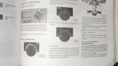

СообщениеДобавлено: Пн Мар 25, 2013 11:49    Заголовок сообщения: Ответить с цитатой
=aleks= писал(а):
заслонка есть во всех машинах!а вот электро привод упровляющий ею увы только у одарёных!!! Very Happy
Тогда почему, на двух снятых мною обычных печках с доноров, этой заслонки нет в помине, а во всём остальном- блоки обычной и электро одинаковые?
На ЭБУ электропечки есть кнопка "салон-улица".
А теперь покажи мне на фото вертушек ручной печки символ "салон-улица":
 Просмотрено:  166 раз(а)

Smile Скажу, что те же положения ручной печки у Темпры и Типаря, дуют как-то по разному. Наверное где-то заслонки не так.

СообщениеДобавлено: Вт Мар 26, 2013 23:31    Заголовок сообщения: Ответить с цитатой
Хрюкин
по темпре с ручной печкой не могу сказать,но вот в тойоте есть,в жиге есть Very Happy та и вмногих других авто есть!!

Вот например в положении - прямо и в ноги, так прямо дует каким-то прохладноватым воздухом, а если только прямо - то все гуд. ХЗ

СообщениеДобавлено: Ср Мар 27, 2013 09:16    Заголовок сообщения: Ответить с цитатой
=aleks= писал(а):
Хрюкин
Тогда какой смысл ставить в пример Тойоты, Жиги и другие авто, если речь о Типо/Темпра?
