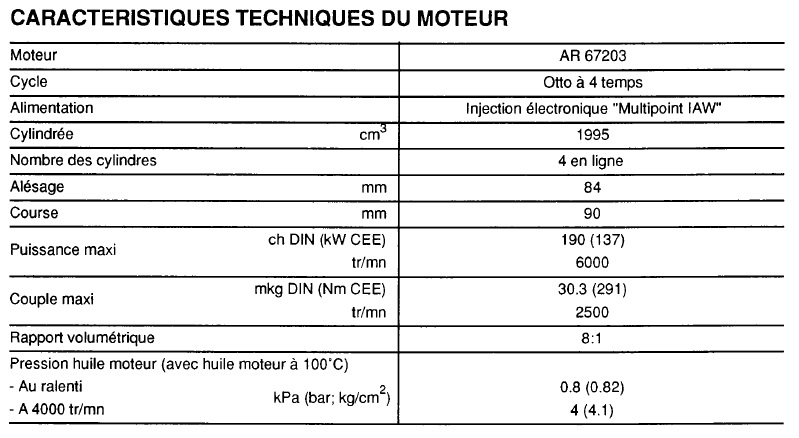

при 100 градусах хх 0.8
при 4000 - 4 кг

Do_Sancho Италоманьячище
Возраст: 36 Знак зодиака:  Зарегистрирован: 08.06.2009 Сообщения: 2185 Откуда: Одесса
Добавлено: Ср Мар 13, 2013 12:07 Заголовок сообщения: |
я данные привёл по 16 v turbo ...может на атмосфернике иначе...
