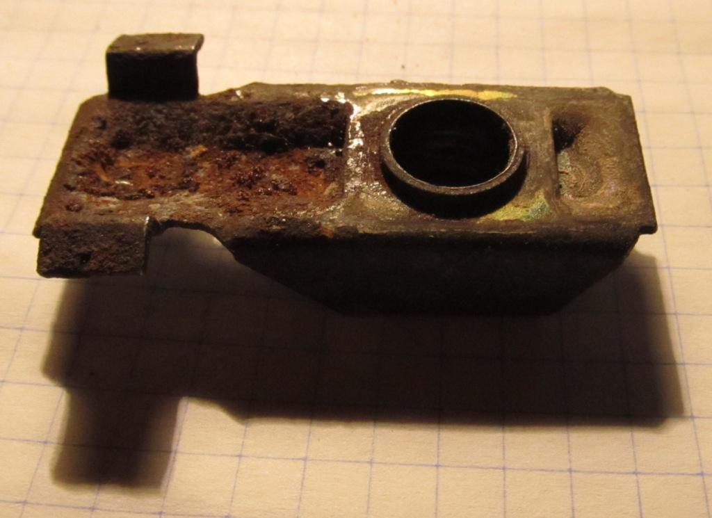

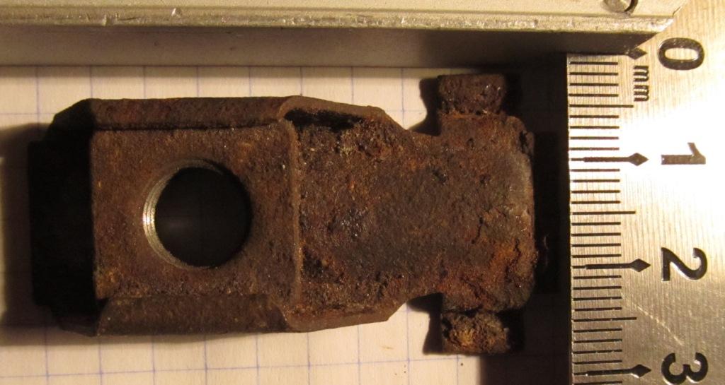

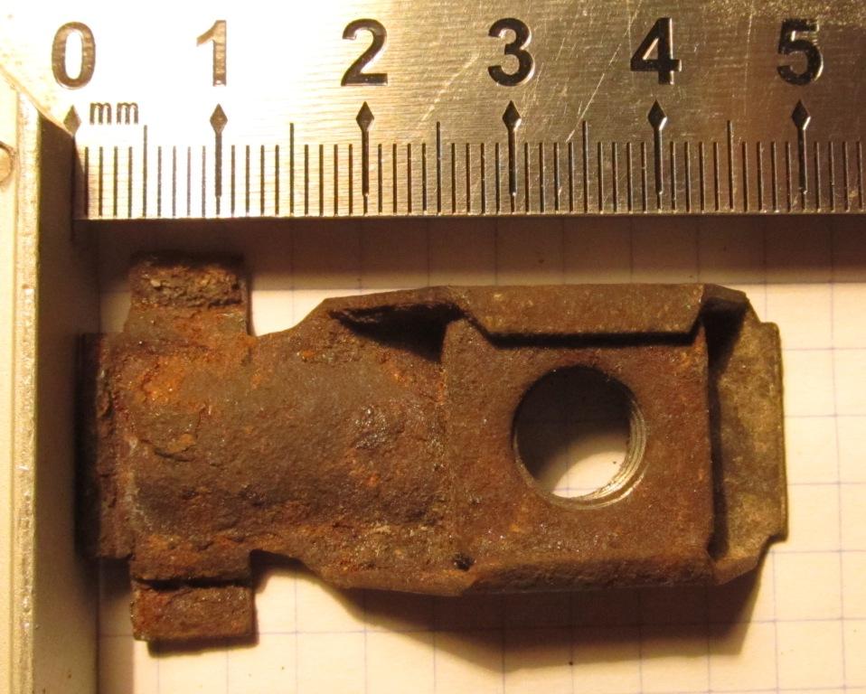

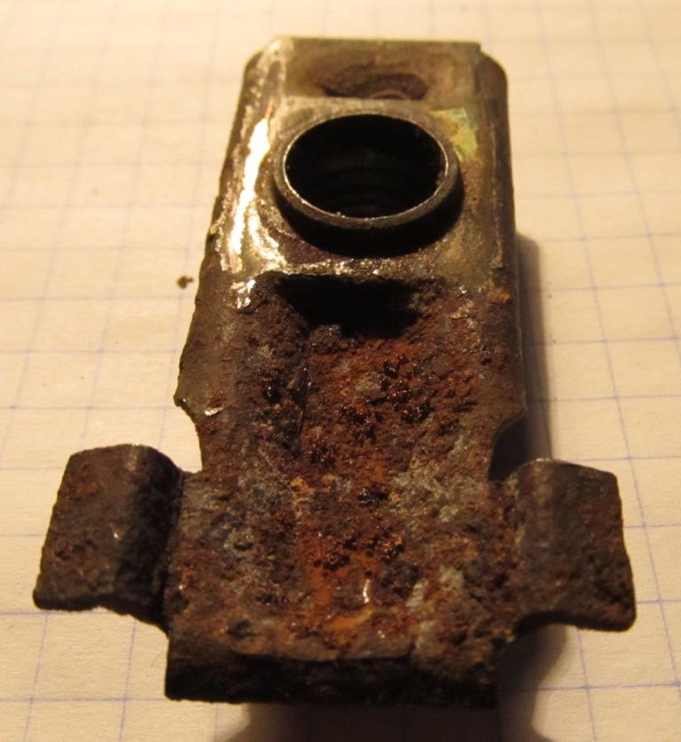

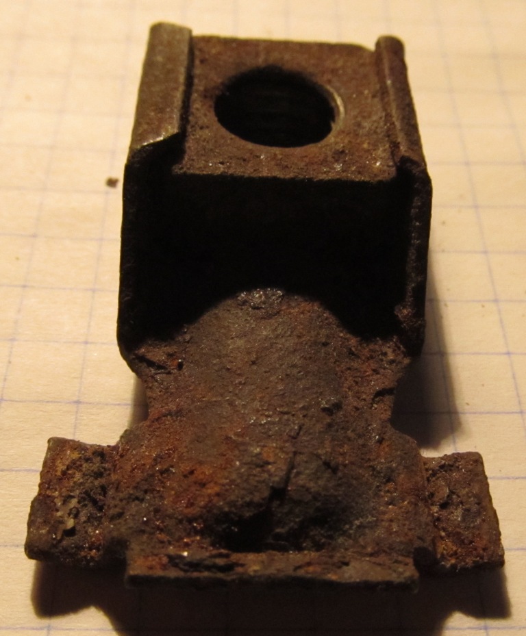

| Sirko У тебя картинки или фото ее для образца неосталось?
Sirko Италолюбитель
Возраст: 41 Знак зодиака:  Зарегистрирован: 13.07.2012 Сообщения: 87 Откуда: Ровно
Авто: Fiat Scudo 1.9d
Добавлено: Ср Фев 27, 2013 23:35 Заголовок сообщения: |
Зробив кілька фото. Вирізаєш пластинку із металу 1 мм з "вусиками", їх відгинаєш як показано на фото і приварюєш гайку.

Вот за это ОГРОМНОЕ спасибо!!!
