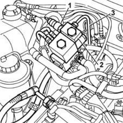

METHANE PRESSURE SENSOR
The pressure sensor (1) is fitted on the pressure reduction unit (2), at the high pressure line (3) intake.
Valid for versions with:BIPOWER

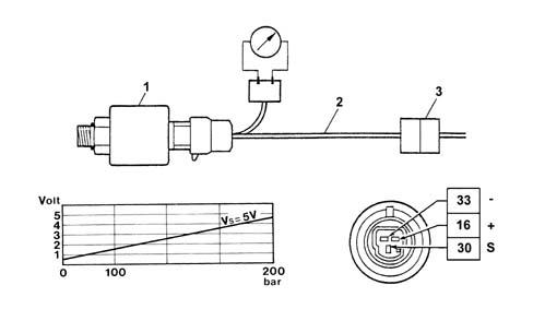

CONSTRUCTION FEATURES
Electrical connections
Power supply: pin 16
Earth: pin 22
Signal: pin 30
Electrical characteristics

СообщениеДобавлено: Ср Фев 27, 2013 07:56    Заголовок сообщения: Ответить с цитатой
Электрическая проверка осуществляется размещение мост (2) будет построен на месте (не поставляются в качестве запасных) между датчиком (1) и разъем (3) таким образом, чтобы поставить датчик и измерения выходного сигнала с помощью мультиметр (вольтметр).
Поместите мост между датчиком и разъемом.
Убедитесь, что при включенном зажигании питания датчика составляет около 5 вольт.
Проверьте, есть ли выходное напряжение от 0,5 В (при полном баке) и 4,5 В с канистрами полностью заполнен под давлением 200 бар.

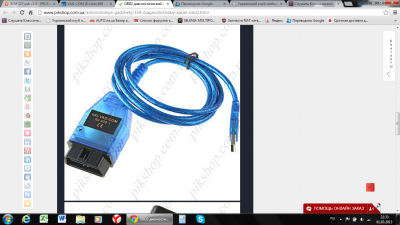

vickrivbass
подойдет ли такой шнур??

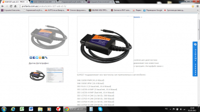

СообщениеДобавлено: Пт Мар 01, 2013 23:44    Заголовок сообщения: Ответить с цитатой
или может такой лучше???

СообщениеДобавлено: Вс Мар 03, 2013 10:30    Заголовок сообщения: Ответить с цитатой
Программа Fiat Multi ECUScan 1.3
универсальная любой шнур ,только если хочешь больше параметров то
ELM 327
