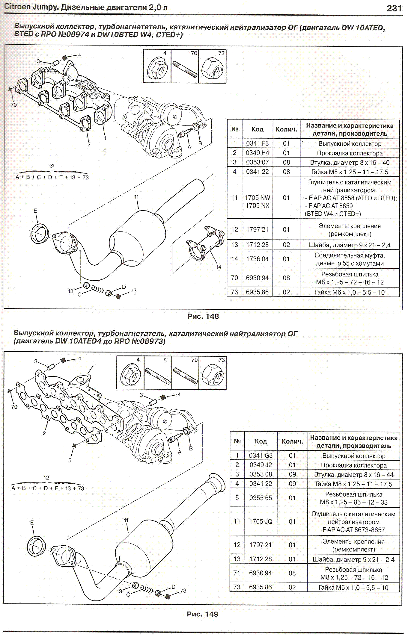

teofil
Зарегистрирован: 31.12.2011
Сообщения: 596
Авто: Scudo SX 2.0JTD 8v 80kW 2006
СообщениеДобавлено: Чт Фев 21, 2013 01:39    Заголовок сообщения: Ответить с цитатой
vov4ik27, ти, рагулю, в житті щось прочитав, крім етикетки на пиві?
Ти побачив перший раз в житті сторінку з книжки про ремонт та експлуатацію машини і навіть спромігся прочитати, що в бензинових двигунах є каталітичний нейтралізатор, і на основі цього триндиш, що в дизелях його немає, і він не забивається?
Роздрукуй наступну сторінку, повісь на бетонну стіну і вгатись з розбігу головою в неї - не переживай, струсу мізків в тебе не буде через їх відсутність, а тільки кістково-черепна травма.
 Просмотрено:  395 раз(а)
