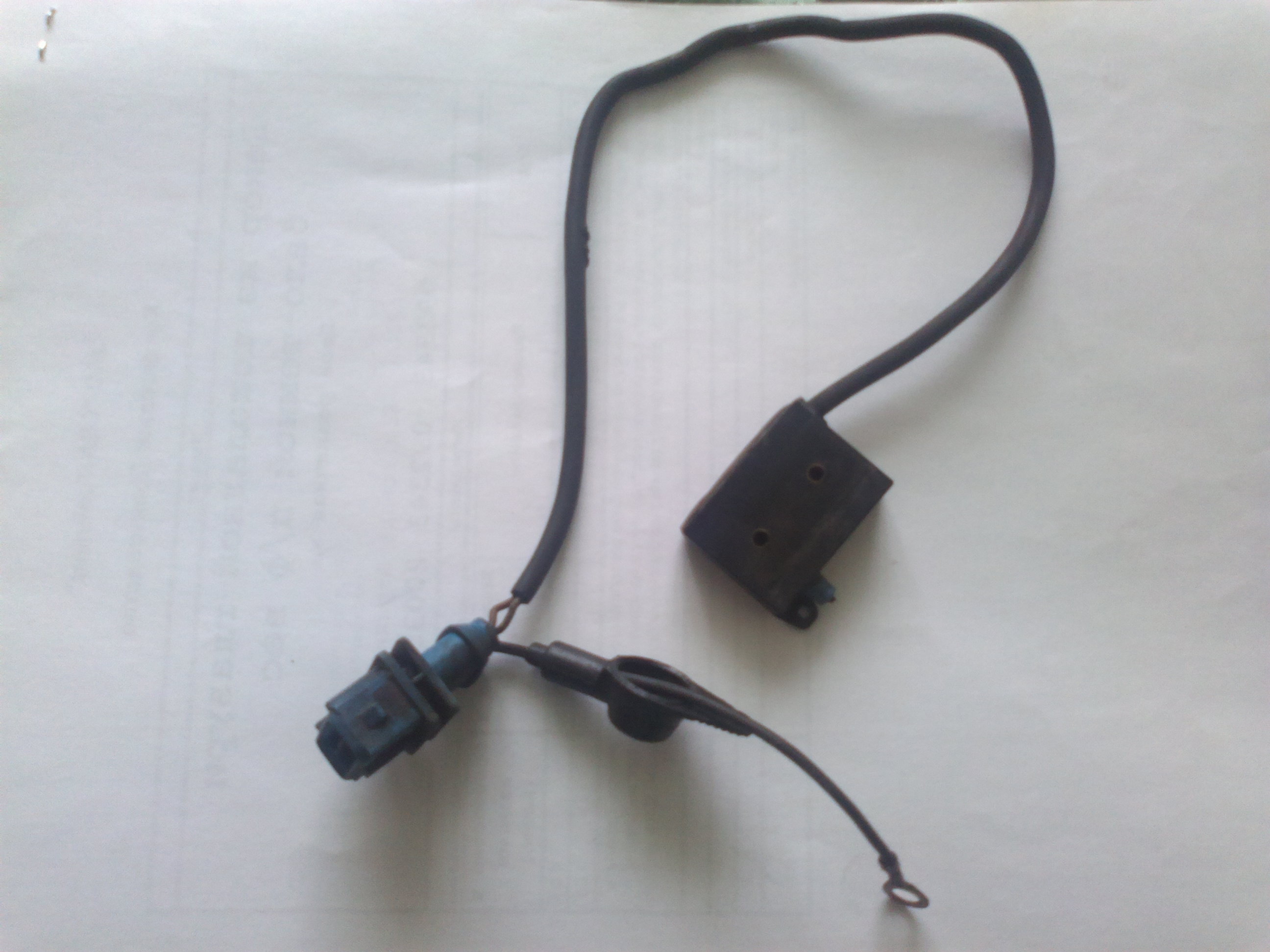

Всім доброго дня,що дае мікро виключатіль який стоїть на ТНВД,біля неї есть дві фішки ,від першої ідуть провода на мікро виключатіль і електро клапан,від другої на електроклапан що на виході ТНВД,а остальні три провода відрізані, куда вони ідуть ідля чого вони взагалі, хто знае пидкажіть.

відрізані провода
