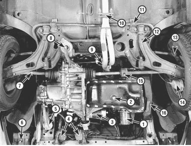

Вообще сорвало болт скрепляющие два полумесяца, (номер 15 на рис) балансира на правой полуоси но не могу понять где его родное место, вариантов несколько. Подскажите плиз или сфоткаете куда его цеплять.

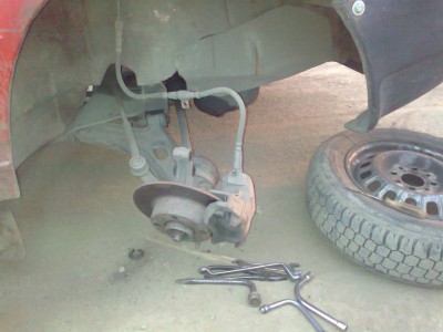

У меня был ближе к коробке,между поддоном и подрамником,фото только это осталось

На полуоси должна быть проточка под этот балансир

полуось не одного диаметра по все длине, есть узкие места есть широкие, вариантов несколько

там он крепиться, правельно заметилshony
"На полуоси должна быть проточка под этот балансир"
у меня её нет вообще, так как стоят от ВАЗ2108 )))

В мануале

этот фото из мануала про бензо уны на англицком языке http://www.avtoitalia.ru/katalog/Haynes-Fiat_Uno_manual.pdf если не ошибаюсь
или с польского... obsługa i naprawa Fiat Uno кажись

я от туда картику и передрал

ВОт там где ты брал Эту картинку, пролистай, до страницы 13*100 там есть чёткая фотка по твоему ВОПРОСУ!!! italy

305 мм от края со стороны трипоида
