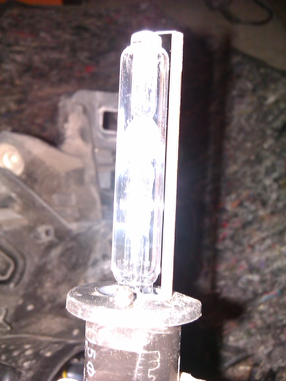

Ближний свет в головных фарах Браво.Родные линзы. Стоял ксенон, с одной стороны сохранился- блок розжига и лампочка, см фото. Ксеноновая лампочка, написано, H1. Хочу выкинуть ксенон и поставить обычные, вроде найтбрекеров. Вот только лампочка, H1 тоже, обычная, туда ни фига не пролазит в стеклянной части. Неужели H1 для ксенона другая?
На второй фаре, новой, та же система. Ладно бы ксенон заводская установка, но нет, отдельно ставилась явно. То есть до этого стояли обычные лампочки. На фаре наклейка- H1. Я в растерянности...

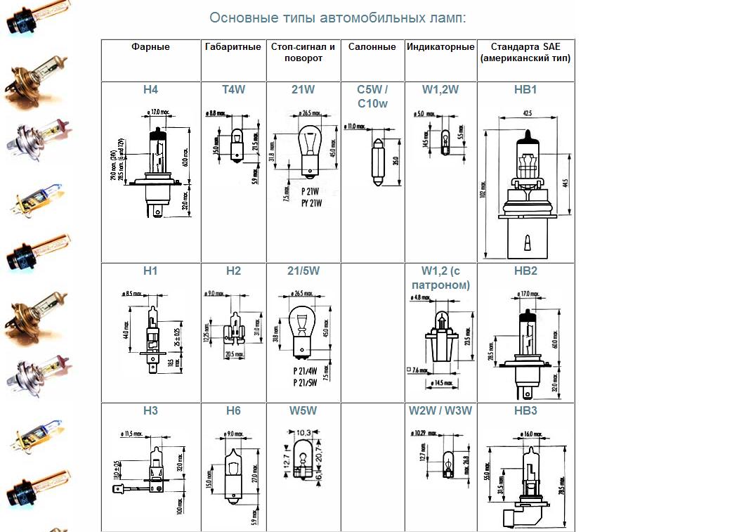

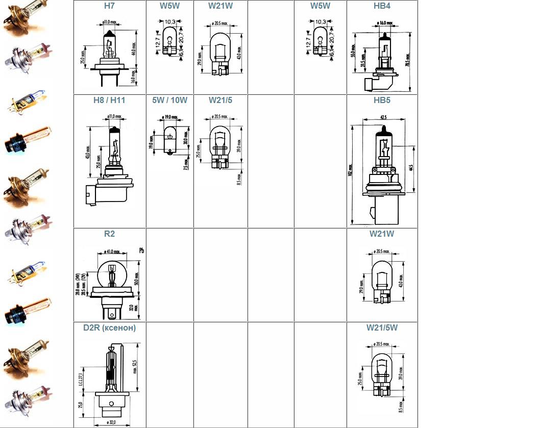

А там что в фаре- одна или две лампы? Н7 не может быть? Ксенон по определению не бывает точно таким, как галогенки. И патрон, и остальное -свое. Изучай:

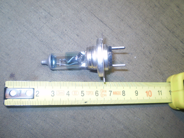

Скорее- Н7. Вот она, живая:
