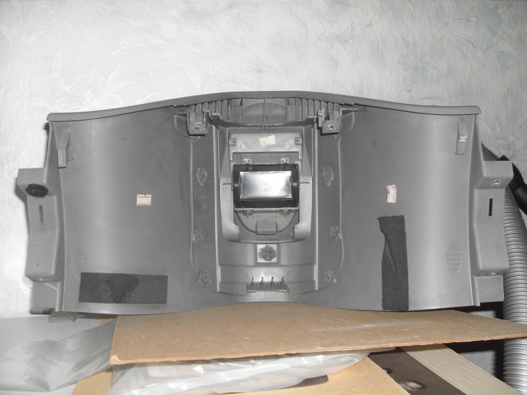

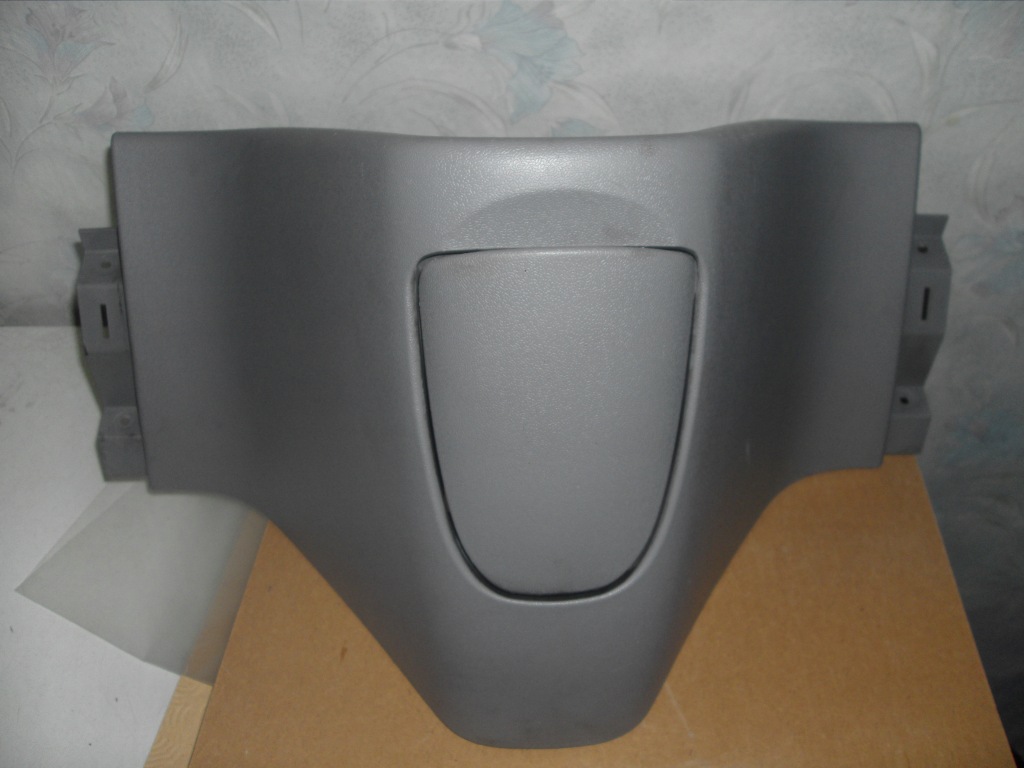

Ну по большому счету работы не так много, не хочется просто колхозить... Может еще подскажет кто, как снимается панель-юбка под ручкой скоростей? Плюс оттуда буду тянуть - и на ПТФ и на прицеп. Не хочется изувечить по незнанию Smile

СообщениеДобавлено: Пт Фев 08, 2013 17:12    Заголовок сообщения: Ответить с цитатой
Открываем бардачок слева два(вроде) болта,снимаем с рулевой колонки нижний кожух-справа от колонки так же болты.Вытягиваем с корпуса чехол ручки переключения скоростей-там 2 болта.С низу юбки с двух сторон по болту.

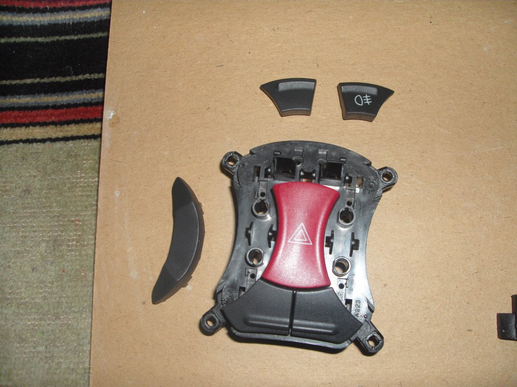

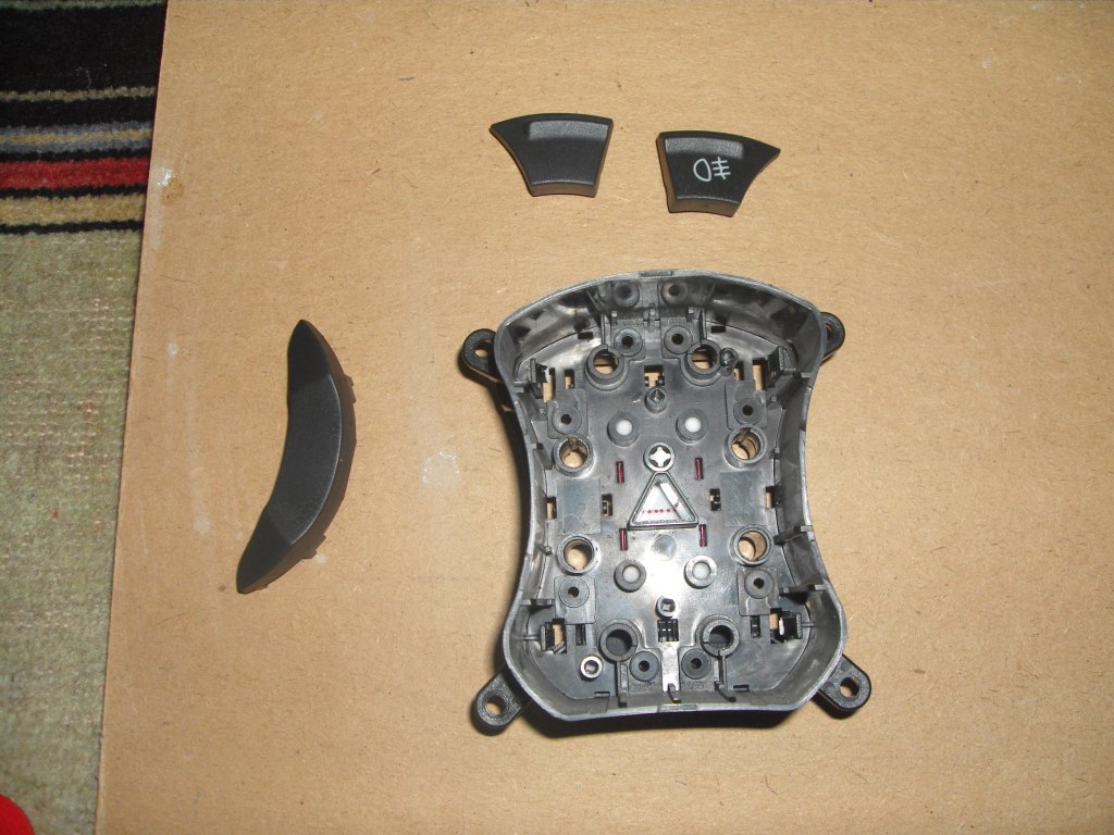

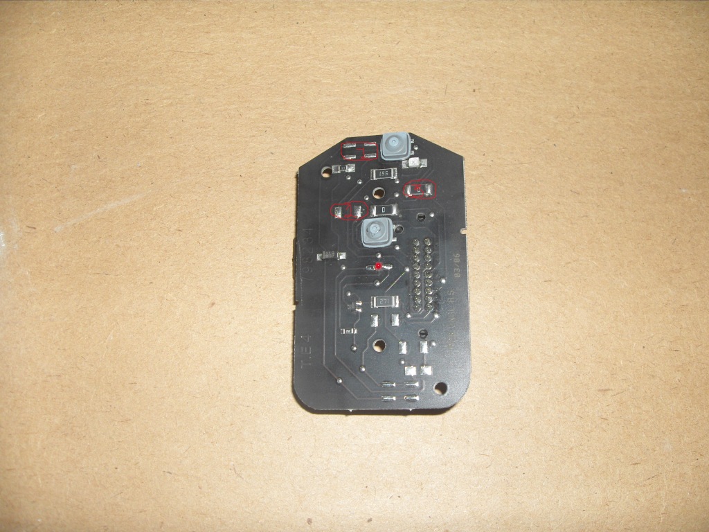

и так сегодня достал шестигранники-звёздочка и разобрал торпеду, кнопку

николай 1976
Зарегистрирован: 18.11.2012
Сообщения: 742
Откуда: николаев украина
Авто: фиат добло 1,6 16v Natural Power 103л.с 75кВ.т
СообщениеДобавлено: Пт Фев 08, 2013 23:34    Заголовок сообщения: Ответить с цитатой
на первой фотке где плата видно
1.впыеваем микрик
2.впаиваем диод №3
02041976

СообщениеДобавлено: Пт Фев 08, 2013 23:45    Заголовок сообщения: Ответить с цитатой
Ну теперь можно все собрать обратно Smile) Самый простой контроллер , даже без стеклоподьемников и обогрева стекол Smile
Вот очень простая , но полезная схемка именно под микрик :
http://www.youtube.com/watch?v=pLTmmkNGeAM
Кнопка без фиксатора, нажал, включилось, второй раз -выключилось, самое полезное что при выключении зажигания реле размыкается Smile
