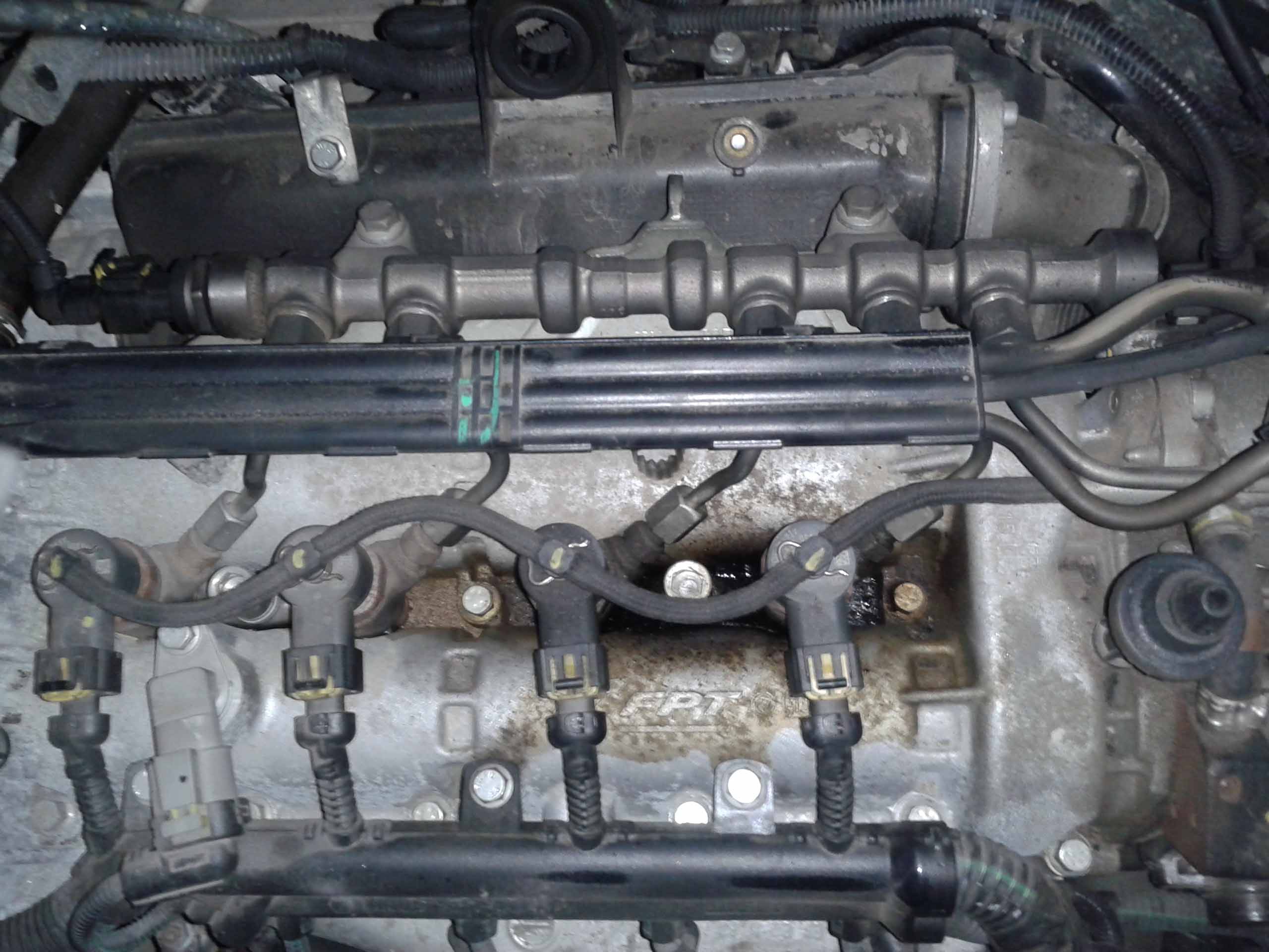

Разобрал его до тла! Даже защиту снимал! Нашел где стрекочет, но пока в прострации, что с этим делать...
Вот фото места из которого вырываются выхлопные газы:
Что делать братья?

Пока не паниковать, может ниче серйозного, резинки поменяеш, форсунки с резинками на этих движках крепятся, вроде. Но снимать форсунку и осматривать голову прийдется, может накрыться.

не паникуй снимай форсунку,посмотри уплотнительные кольца форсунки,посмотри головку там где вставляется форсунка на предмет трещины и обязательно сфоткай нам посмотреть

Думаю никакой трещины в голове нет,просто пробило прокладку под форсункой.Лучше конечно в сервис поехать,бывает трудно вытянуть форсунку-нужен сьемник.Да и уплотнительное колечко не абы какое нужно а под эти форсы.
