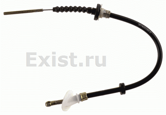

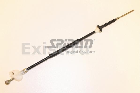

У меня такой вопрос, у меня порвался трос сцепления и я решил заказать новый но в каталоге на экзисте есть два разной длины (575/385 и 548/320) и по применимости подходят оба.
Трос номер два 548/320
 Просмотрено:  243 раз(а)
Трос номер раз 575/385
 Просмотрено:  247 раз(а)

Сними свой и померяй, это же не долго

можешь пролететь с заказом. Если оба ставились, то могут оба и подойти. Но лучше снять, посмотреть, замерять и заказать такой же.

na Panda 750 tri vida trosov scepleniya
do 86 goda 7550409 (540mm),
87-6/91 7555958 (560mm),
7/91-> 7706794 (557mm)

Посмотри крепление к кузову у тебя первый трос крепится как клипса , а второй прекручивается болтом и это видно если хорошо посмотреть под капот.

Не успел сказать. Первый ставится и проворачивается на 90 градусов (как у моего Уно), а у второго - отверстие под саморез или болт. Открой капот и увидишь.
