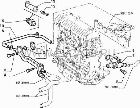

Доброго всем времени суток. Уже с год (с покупки авто) Брава 1.4 капает на холодную антифриз, место утечки между блоком цилиндров и ..,как бы ее назвать, приемной трубы. Т.е. как будто не держит прокладка под номером 11. Но не держит она не потому что она прохудилась, а потому, что болт под номером 3 просто прокручивается и не прижимает хорошо к блоку цилиндров. Болт я выкрутил, резьба на нем нормальная, плохо резьбе в блоке. Нарезать новую более большую резьбу или есть другие методы хорошо закрепит трубу? Может у кого такое было?

Нарезать в блоке следующую резьбу, вкрутить ремонтную шпильку (с одной стороны - старая резьба, с другой - новая, бОльшая), поменять прокладку.

Прогнать резьбу в блоке метчиком, метчик отдать токаю, тот нарежет резьбу на болт резцом( накатает) на 0.1 мм побольше, и при установка,болт посадить на резьбовой герметик!!! Хлопотно, долго, но надёжно!!! Или простой первый способ от AndrewR!!! Удачи!!!

Метчик больше, чем у него есть, ничего уже не нарежет по старой резьбе, тем паче- 0,1 мм не спасет. Только переход на следующий диаметр.
