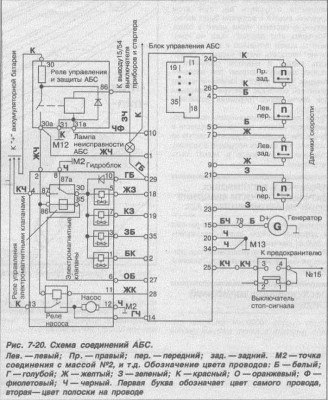

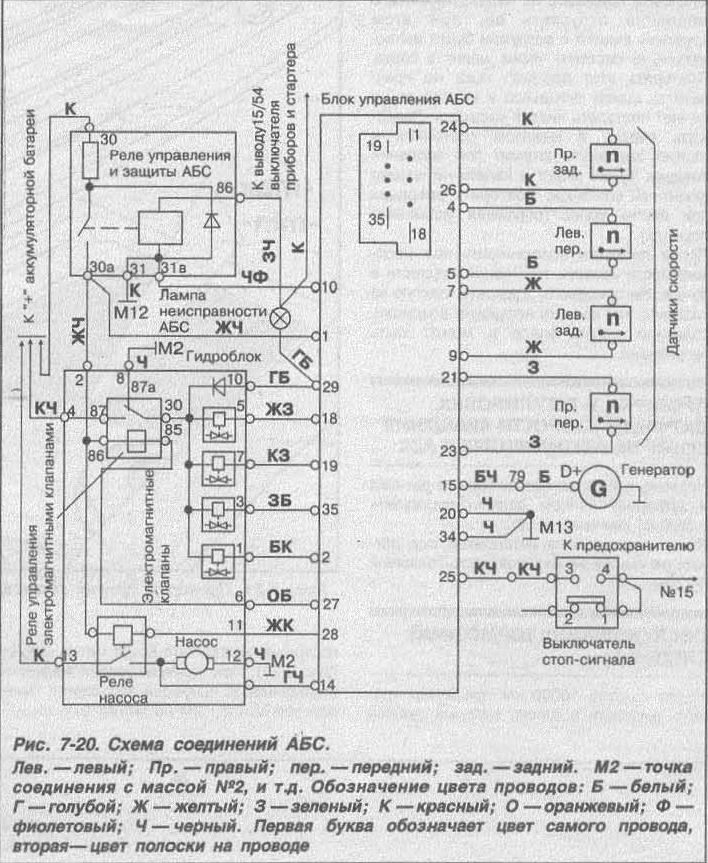

СообщениеДобавлено: Чт Ноя 15, 2012 09:14    Заголовок сообщения: Ответить с цитатой
"колодка диагностики для подключения тестера"
Найдешь - расскажешь. См. схему.
И на какой странице такое написанно?
И особенно интересно где тот тестер взять,
который к этому блоку подойдет. Laughing
Тестирование датчиков на ходу вполне реально.
Разьем самого блока никто не отменял и организовать помощнику удобное рабочее место вполне возможно.
Блок ABC живет внизу под бардачком.
Обращу внимание на контакт 15 блока АВС.
Напряжение в этой точке появляеться после запуска двигателя
и исправном генераторе.
Если генератор барахлит, то и на АВС это как то должно отразиться.

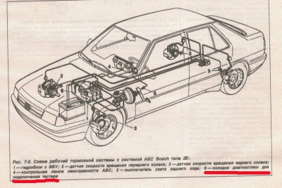

СообщениеДобавлено: Чт Ноя 15, 2012 13:48    Заголовок сообщения: Ответить с цитатой
в моем букваре на 153 стр. (кажется) 7 раздел - тормозная система Smile
картинка для наглядности.
на счет тестера согласен... парочку звонков по "АБСникам" расставили все точки над ё Smile
на счет подсказки (где находится блок АБС...) - спасибо! я че-то думал, что все ограничеватеся "бедой" под капотом... а посмотрев на схему понял, что не так все просто... Smile

СообщениеДобавлено: Чт Ноя 15, 2012 16:58    Заголовок сообщения: Ответить с цитатой
Feuer
не верь советскому букварю для итальянской машины! читай - необходимо выбросить Smile
колодка для подключения тестера находится под торпедой, в районе
бардачка... но "тестера" не существует Smile
