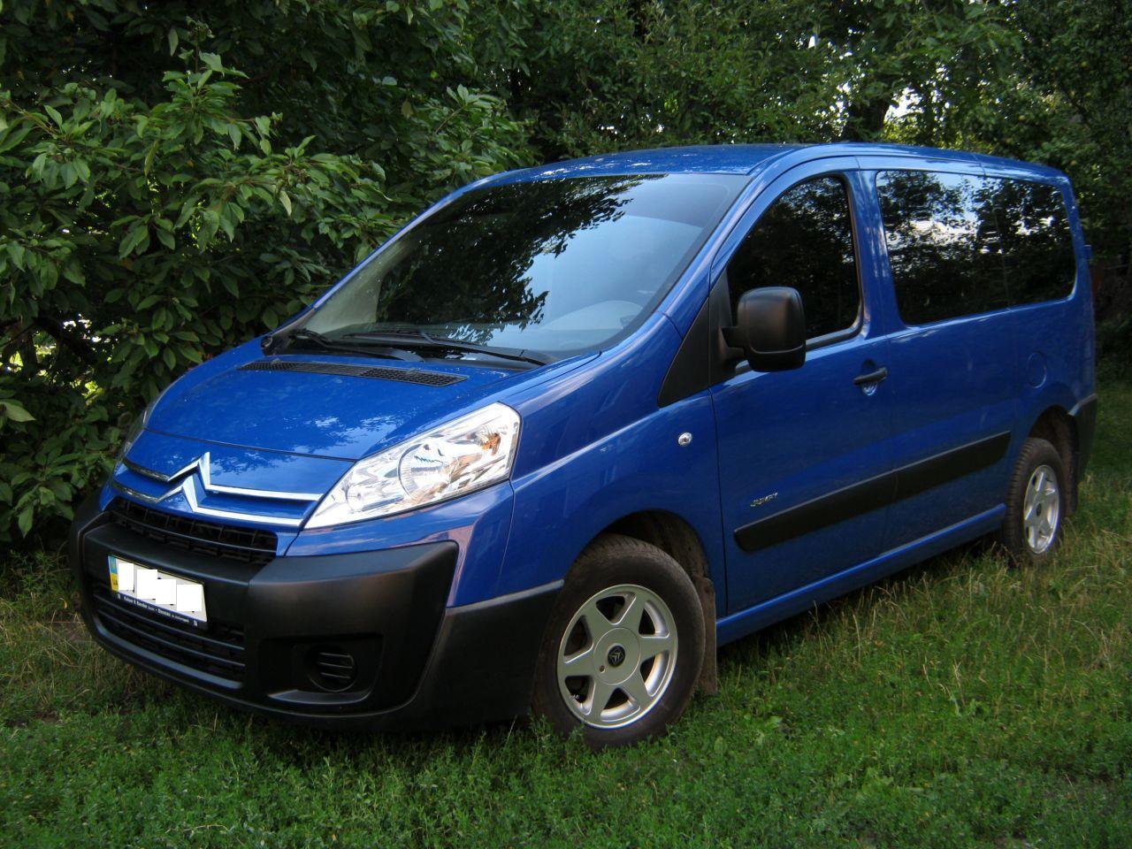

Ти "втрачене покоління", бо вже "приколгоспив" опелівські диски
Я, еще раз повторю, НЕ сторонник "колгоспного" тюнинга,НО, есть определённый баланс-купить на базаре "козырные" русские диски а потом их "катать" после каждой калдобины или "козырные" китайские и... варить после каждой ямы. Причем найти диски с "родным" DIA 65.1( а считаю это одним из основных критерием выбора) и нужными размерами практически не возможно - все УНИВЕРСАЛЬНЫЕ ! А я купил качественные немецкие титаны на которых за всё лето ни разу не подкачивал резину(я молчу про цены). И прежде чем поставить их на мафынку я взвесил все за и против + поработал со штангилем. ИМХО.
flud
Тема про диски на Фиат-форуме: http://fiat-club.org.ua/forum/viewtopic.php?t=35520&postdays=0&postorder=asc&start=120
Тема про мои "приколгоспивние"(еле написал) диски на Ситрофоруме: http://citroen-club.info/forum/viewtopic.php?f=32&t=14261
мОООя с дисками
