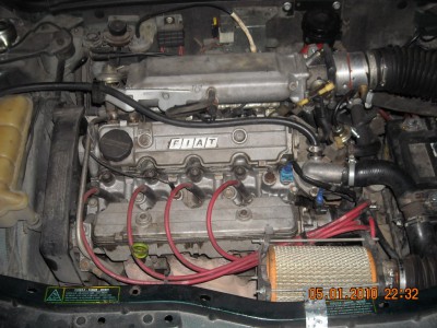

эх насталгия!! Rolling Eyes Smile
эталон чистоты!! да этомой 2.0
