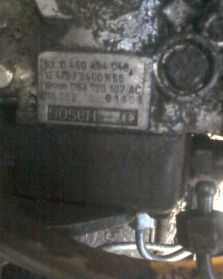

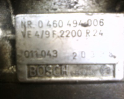

подскажите кто знает,можно взаимо заменить насосы????

1) bosch 0460494048 VE R 66 Audi 80 1.6 D 40 kw VW Golf, Passat 1.6 D 40 kw CR JK, CK
2) bosch 0460494006 VE R 24 Fiat 131 D 2000 44 kw

ну первый вариант у меня стоит на Регате 1700д,а второй вариант стоял на 131!но а заменить можно?мой умер,а с 131 в хорошем состоянии!
СообщениеДобавлено: Пн Апр 09, 2012 21:38    Заголовок сообщения: Ответить с цитатой
Можна, тільки треба з дозуванням бавитись.
