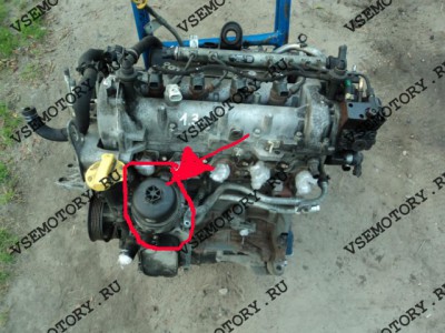

Смотрите
http://www.youtube.com/watch?v=R0lQR2QZwjg&NR=1
Выкручивается головкой ,размер не помню
 Просмотрено:  701 раз(а)

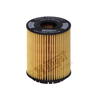

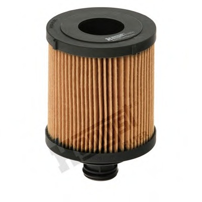

Якщо я планую міняти масло і масляний фільтр, але не знаю яке було залите в авто раніше. Чи потрібно робити якусь прочистку двигуна і т.д. ?
Fiat forever !!!
ПТН ПНХ !!!
Shadons
Зарегистрирован: 07.04.2013
Сообщения: 233
Откуда: Україна
Авто: ФіорінИ червоний/синій 2шт)))
СообщениеДобавлено: Ср Май 29, 2013 13:29    Заголовок сообщения: Ответить с цитатой
про масляні фільтри - в сімї два авто 2008 року. Обидва "карго елегант", однакові. Але масляні фільтри різні. Різниця між авто - тільки країна походження - Франція та Нідерланди. Інших розбіжностей не можу знайти....
 Просмотрено:  697 раз(а)
 Просмотрено:  659 раз(а)
