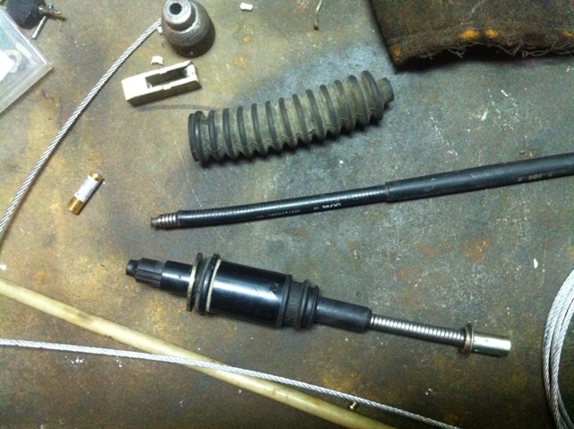

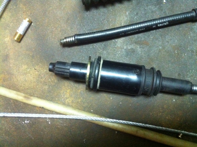

Проблема такая. За 30 дней оборвалось 3 тросика. Как я понял, система с автонатяжителем. Объясните, какой принцип его работы, и на сколько жесткая должна быть пружина (пружины вообще не было при вскрытии), стоит ли её вообще ставить? Посмотрите внимательно на картинки, может ещё чего-то не хватает до полной комплектации? И как правильно устанавливать трос с автонатяжителем?Как можно решить проблему с перетирание тросика?

я вже десь писав свій досвід заміни.... Ти напиши який рік машини і який мотор? а тоді я щось пораджу... Console

а трос оригінал?, я недавно міняв трос на 1,9 д, так там є хитра фішка, якщо не правельно поставити трос, то щеплення нормально не буде вижимати, а взнали як ставити так тепер і вижимає супер і легенько,

міняв на пижику трос з автоматичним регулюванням, він не розборний, він не піддається ручному ругулюванню, тому що трос з автоматом компенсує знос сцеплення, і підбирає оптимальний хід педалі. Як варіант може бути не правильне встановлення троса, сам це перевірив при встановлені, є певна послідовність, якщо неправильно поставити тоді відбувається не дожим зчеплення. ці відчувається тоді коли сцеплення ловить а ж підсамим верхом, а не посередино ходу педалі.

Фішка полягає в тому, що коли ставите трос (в даному випадку стосується оригіналу), то перш ніж поставити треба стягнути руками пружину (механізм самонатяжки), і замотати дротом, щоб не відходило в попереднє положення,... знаю на словах це дивно звучить, но напрактиці це реально потрібно робити, бо ставив трос без даної процедури і сцепленя підпускало підсамим верхом, ....
далі.... ставим трос на місце: на педаль і на вухо КПП.... і момент істини, тепер треба відмотати або розрізати дріт і пружина з механізмом стане на своє місце .... і все буде гуд.... вже 4 тис наїздив після заміни, вижимається дуже легко короче супер.
І нарахунок тросів, я дивився і на неоригінал,... ну дуже колгосп і ціна всього на 120 грн дешевша.... моя думка краще купити раз но добре і рідне, тимбільше рідний ще би ходив но по незнаню порвали пильних і капут, а так 8 років і 300 тис. нормально
якщо щось незрозуміле пишіть відповім поясню

таж такий як пижик 1,9 д 2004 все однакове,... я так зрозумів це на фото неоригінал?

І ще в мене трос ні дочого не треться закріплений на защолках, що на КПП

РќР° фото оригинал, РїРѕ крайней мере был установлен СЃ момента РїРѕРєСѓРїРєРё авто. Р? зачем противовес установлен РЅР° тросе, какая его роль, Рё РјРѕР¶РЅРѕ без него установить?

за 8 років експлуатації рідні оригінальні троси, що на пижику 2004, що на скудо 2005 ні где не перетирались і не рвались, лиш перший признак, що потрібно буде заміна це різкий провал педалі, потім ногою підтягуєш педель до гори і знов все робоче, так може часто повторюватись, особливо якщо попаде вода.
Перетирається тільки за умови неправильного монтажу !!!!
