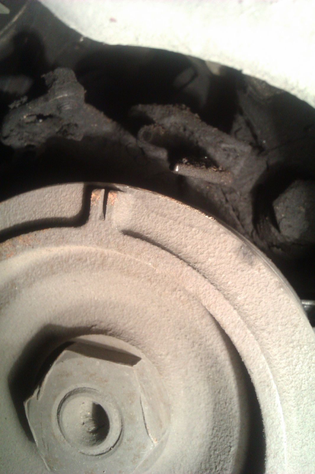

СообщениеДобавлено: Пн Июл 30, 2012 19:33    Заголовок сообщения: Ответить с цитатой
http://www.fiat-club.org.ua/forum/download.php?id=39906
Вот эта.

СообщениеДобавлено: Пн Июл 30, 2012 22:56    Заголовок сообщения: Ответить с цитатой
КХМ. Это нифига не метка ВМТ. Одна метка на шкиве распредвала и на кожухе ремня, а другая - на маховике. Её видно через смотровое окно, если смотреть на коробку сверху от четвёртого горшка.
Сообщения: 25292
СообщениеДобавлено: Пн Июл 30, 2012 23:05    Заголовок сообщения: Ответить с цитатой
SHIPA
...и полторашный мотор ставится в положение "0°"!

plus
Совсем забыл Embarassed
Я же ссылку выше давал. Там на эту и не только тему обсосано всё подробно.
