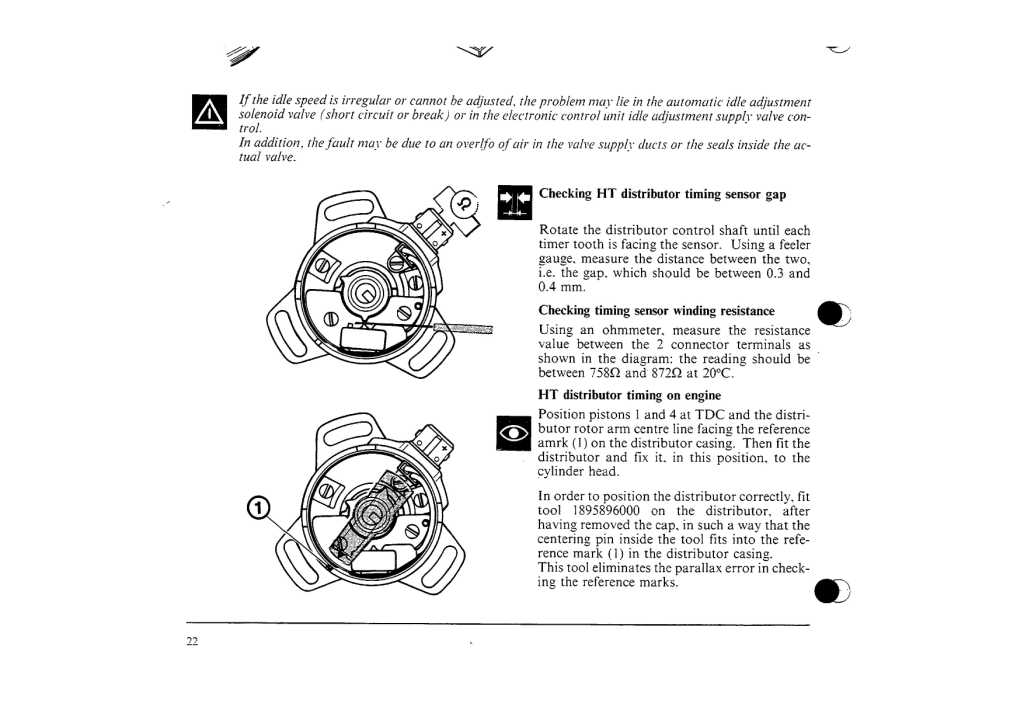

в@ся
На корпусе трамблёра, под крышкой, есть метка (1 в кружочке)- в ВМТ дырка в токоразносной пластине бегунка должна совпасть с этой меткой- для этого трамблёр и поворотный. А опережением управляет ЭБУ, ориентируясь на сигналы датчиков и подстраиваясь под манеру вождения.
